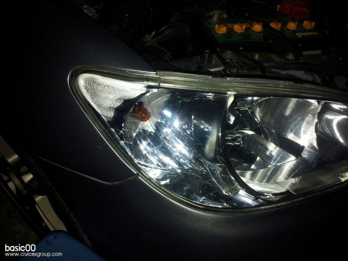

พุธ, 18 มิถุนา 2014 20:24 - DIY ไล่น้ำออกจากโคมไฟหน้า

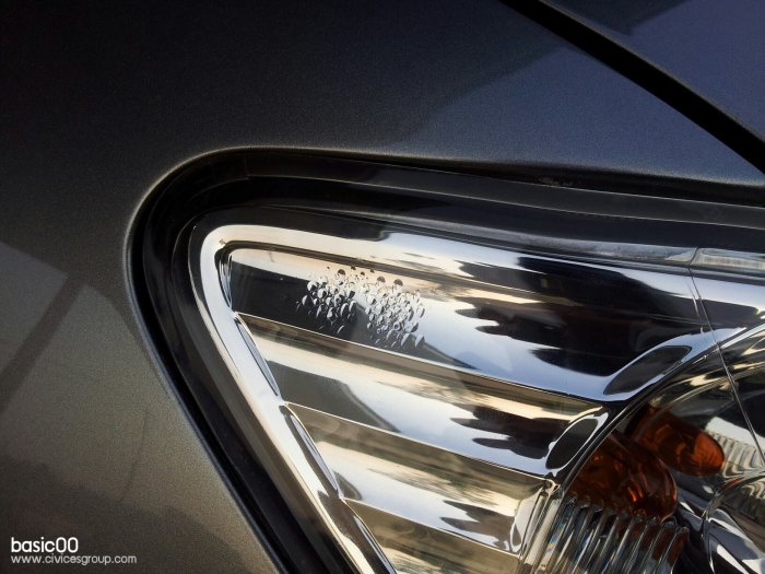

ล้างรถล้างไปล้างมา กำน้ำเข้าได้ไง
แบบนี้ต้องไล่ออก ใช้ไปก่อนไปผ่าโคม
(เพื่อสาวๆไม่รู้)
มันเข้าไปได้ไงเซ็ง
มันเข้าไปได้ไงเซ็ง

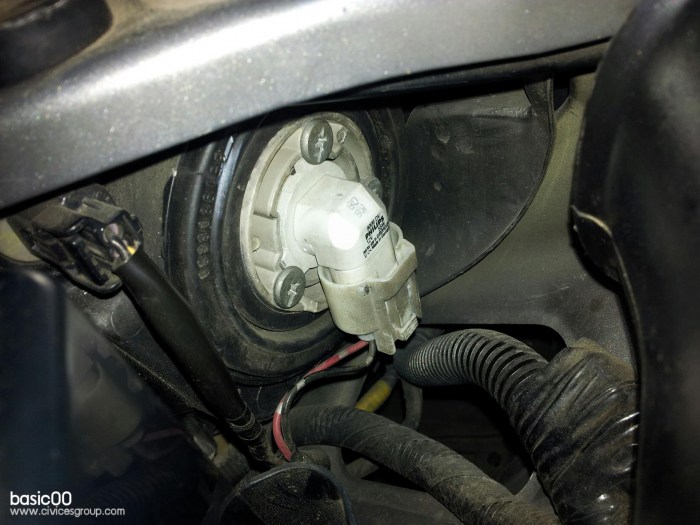

จะให้ไอน้ำออกได้ต้องมีทางออกงั้นเอาหลอดไฟหน้าออกแล้วกัน

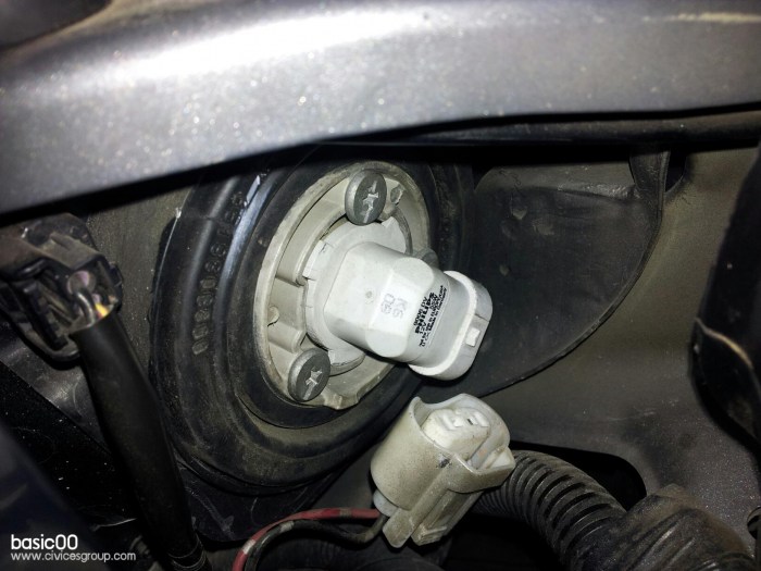

ถอดออกกันเลยบิดหน่อยแล้วดึงออกเลย

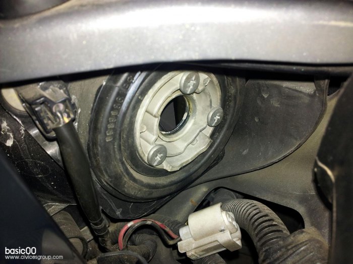

มีทางออกแล้ว
มีทางออกแล้ว

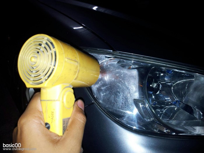

ไปเอาของ ผบ. มาอย่าเสียงดังเป่าไล่ไป

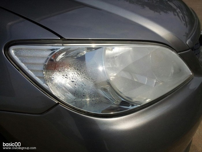

พุธ, 18 มิถุนา 2014 20:26 - DIY ไล่น้ำออกจากโคมไฟหน้า
ต่ออีกนิด
ได้แค่นี้เอาใช้ไปก่อนฝนยังไม่มา 5555
จอดตากแดดสักพักพอใช้ได้

พุธ, 18 มิถุนา 2014 20:28 - DIY ไล่น้ำออกจากโคมไฟหน้า
ของผมซื้อโคมใหม่ 2.0 มา แล้วไปติดซีนอล งงเลย มีไอน้ำข้างใน เวลาฝนตก
มันจะมีผลกระทบต่อโคมไหมครับ

พุธ, 18 มิถุนา 2014 20:45 - DIY ไล่น้ำออกจากโคมไฟหน้า
ปล่อยไว้มันจะเหลืองแล้วก็หมองได้ครับ

พุธ, 18 มิถุนา 2014 21:41 - DIY ไล่น้ำออกจากโคมไฟหน้า
ซีลขอบไฟใหม่เลยครับ มันคงรั่ว

อังคาร, 24 มิถุนา 2014 15:51 - DIY ไล่น้ำออกจากโคมไฟหน้า
ซีลยังไงครับ ใช้วัสดุอะไรครับ

จันทร์, 28 กรกฎา 2014 22:24 - DIY ไล่น้ำออกจากโคมไฟหน้า
ผมว่าจะถอดออกมาดูว่าน้ำมันเข้าตรงลูกยางหรือเปล่า
ถ้าหาไม่เจอก็จะลงซิลิโคนรอบเลย ว่าแต่ตัวนี้มันใช้ได้ไหม ซื้อมาจาก Homepro
แนะนำอย่าใช้ซิลิโคนอื่น นอกจากของเดิม เพราะ ถ้าน้ำยังเข้าจะแกะออกยาก

จันทร์, 4 สิงหา 2014 09:54 - DIY ไล่น้ำออกจากโคมไฟหน้า
J_online พิมพ์ว่า:
แนะนำว่าอย่าใช้ซิลิโคนอื่นนอกจากซิลิโคนเดิมที่ติดมากับโคมในการประกอบดีกว่าครับ เพราะคุณสมบัติซิลิโคนต่างกันอย่างแน่นอนครับ

เสาร์, 28 กุมภา 2015 16:58 - DIY ไล่น้ำออกจากโคมไฟหน้า
เพิ่งมาเจอกระทู้..ของผมเข้าไปจนแห้งไปเองเลยครับ

จันทร์, 2 มีนา 2015 07:21 - DIY ไล่น้ำออกจากโคมไฟหน้า
ผมไม่มีที่เป่าผม เลยถอดหลอดไฟ จอดตากแดดครึ้งวันก็หายครับ
