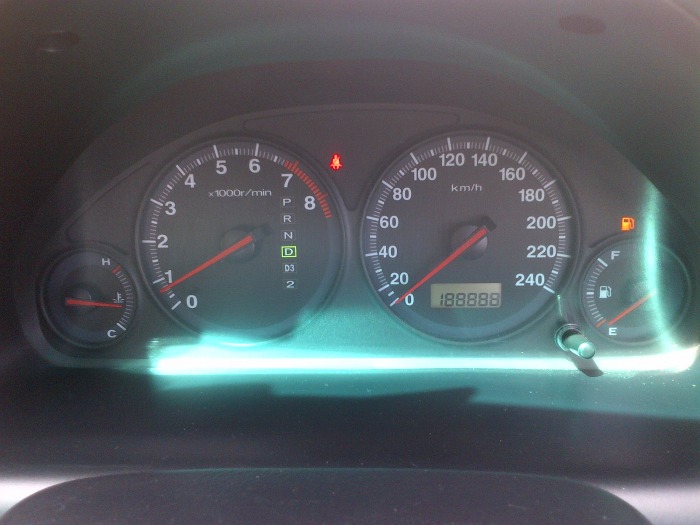

มันไม่อยู่ตรง 1000 รอบ อ่ะคับ มันไป 1500 เลย ถ้าปรับลงมา ก้อลงมาที่ 600 เลยครับ รถแทบดับ ของคำปรึกษาหน่อยครับ รถติดแก็สครับ
ปล. เวลาสับเกียร์มาเป็นเกียร์ D  รอบเครื่องแตะที่ 1000 - 1100 รอบ เครื่องนิ่ง และเงียบมากครับ แต่พอใส่เกียร์ P เมื่อไหร่ เขยิบไป 1500 รอบ เลยครับ
ทำยังไงให้รอบเครื่อง อยู่ที่ 1000-1100 รอบครับ
รอบตกมาเหลือตามรูปครับ บางที ดับไปเฉยๆเลย

อยู่ตามรูปนั่นปรกติแล้วนะ 750-800 ร้อย
มันสั่นเหมือนจะดับครับ บางทีติดไฟแดง หลับไปเฉยเบย
