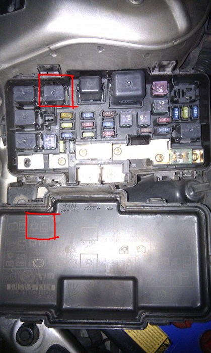

จันทร์, 16 มิถุนา 2014 10:59 - รถไฟรั่วคับวิ่งได้4-5วันแบตหมด ช่างหาจุดที่รั่วไม่เจอรบกวนเพื่อนๆหน่อยคับ
ใครเคยเป็นบ้างคับเป็นแบบนี้มาหนึ่งเดือนกว่าแล้วคับ แบตก้เปลี่ยนใหม่แล้วก้เป้นอีกคับ

จันทร์, 16 มิถุนา 2014 11:13 - รถไฟรั่วคับวิ่งได้4-5วันแบตหมด ช่างหาจุดที่รั่วไม่เจอรบกวนเพื่อนๆหน่อยคับ
อาจจะเป็นที่รีเลย์คอมแอร์รึเปล่าครับ ลองสลับเอารีเลย์ของแตรมาใส่ดูสักพักนึกก่อนครับ ถ้าแบตใช้ได้ปกติก้อไปซื้อรีเลย์ตัวใหม่มาเปลี่ยนครับ

จันทร์, 16 มิถุนา 2014 11:19 - รถไฟรั่วคับวิ่งได้4-5วันแบตหมด ช่างหาจุดที่รั่วไม่เจอรบกวนเพื่อนๆหน่อยคับ
แต่ตอนนี้รถไม่มีไฟเลยคับบิดกุญแจไฟหน้าปีดไม่ติดเลยคับต้องไปจั๊มแบตก่อนใช่มั้ยคับ

จันทร์, 16 มิถุนา 2014 11:41 - รถไฟรั่วคับวิ่งได้4-5วันแบตหมด ช่างหาจุดที่รั่วไม่เจอรบกวนเพื่อนๆหน่อยคับ
DeViL79 พิมพ์ว่า:
สลับรีเลย์ก่อนก็ได้ครับ แล้วค่อยจั๊มแบต

จันทร์, 16 มิถุนา 2014 20:22 - รถไฟรั่วคับวิ่งได้4-5วันแบตหมด ช่างหาจุดที่รั่วไม่เจอรบกวนเพื่อนๆหน่อยคับ
รูปรีเลย์ครับในกล่องครับ คุณ thammarong007 ถ่ายไว้

จันทร์, 16 มิถุนา 2014 21:42 - รถไฟรั่วคับวิ่งได้4-5วันแบตหมด ช่างหาจุดที่รั่วไม่เจอรบกวนเพื่อนๆหน่อยคับ
เข้าศูนย์เช็คไฟ ถ้ารั่วจุดไหน มันจะฟ้องเลยครับ
ค่าตรวจเช็คไม่กี่บาท ดีกว่าเสียเงินซื้อแบต ลูกใหม่

อังคาร, 17 มิถุนา 2014 10:00 - รถไฟรั่วคับวิ่งได้4-5วันแบตหมด ช่างหาจุดที่รั่วไม่เจอรบกวนเพื่อนๆหน่อยคับ
น่าจะ Relay ครัชคอมแอร์ครับ เวลาดับเครื่องแล้วแอร์มันยังคงตัดอยู่เรื่อยๆ ไฟเลยหมดเปลี่ยนเลยครับตัวไม่กี่บาท

อังคาร, 17 มิถุนา 2014 10:32 - รถไฟรั่วคับวิ่งได้4-5วันแบตหมด ช่างหาจุดที่รั่วไม่เจอรบกวนเพื่อนๆหน่อยคับ
ได้ลองเช็คไดชาร์จรึยังครับ บางที่ไดชาร์จอาจจะมีปัญหาไม่ชาร์จไฟ
ไฟจากแบตเตอรี่เลยถูกใช้อย่างเดียว ไม่มีการชาร์จเข้าไปเพิ่ม จนสุดท้ายก็หมด
วิธีการตรวจเช็จไดชาร์จนะครับ
1. สตาร์ทรถให้ติดก่อน
2. ถอดขั้วแบตในขณะที่เครื่องยังติดอยู่ ซึ่งเครื่องจะต้องไม่ดับนะครับ เพราะเครื่องยนต์จะไปใช้ไฟที่มาจากไดชาร์จ แต่ถ้าเครื่องดับ ก็แสดงว่าไดชาร์จพังแล้วล่ะครับ
แต่ถ้าไม่ดับก็แสดงว่าปกติครับ จากนั้นก็ลองดูตามที่เพื่อนๆบอกด้านบนได้เลยยยยย

อังคาร, 17 มิถุนา 2014 21:17 - รถไฟรั่วคับวิ่งได้4-5วันแบตหมด ช่างหาจุดที่รั่วไม่เจอรบกวนเพื่อนๆหน่อยคับ
เช็คตรงสวิตช์ไฟเบรค ตรงแป้นเหยียบเบรคด้วยครับ
