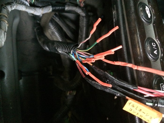

ขอความรู้เกี่ยวกับสายตัวนี้หน่อยครับ ว่ามันคือของเดิมติดรถหรือว่ามากับเครื่อง (ผมวางk20a3 mt) ถ้าเป็นของเดิมติดรถ พอจะมี wiring diagrame รึเปล่าครับ ที่บอกสีของสายไม่ใช่เลขที่รูปลั๊กอ่ะครับ พอดีปลั๊กมันตัดไปแล้ว เลยดูยาก
ขอบคุณทุกท่านมา ณ ที่นี้ด้วยครับ

ขาวแดง : ไฟแบต
เหลืองแดง : กุญแจ
แดงดำ :ไฟหรี่
ดำ: ไฟกราวด์
ลำโพงหน้าซ้าย : + เขียวดำ - เขียวอ่อน
ลำโพงหน้าขวา :+เขียวเหลือง -เทาแดง
ลำโพงหลังซ้าย:+ฟ้าขาว-ฟ้าดำ
ลำโพงหลังขวา : +ชมภู -ฟ้าเหลือง

ขอบพระคุณครับท่าน แสดงว่าสายนี้คือสายเดิมติดรถใช่มั้ยคร้าบ

คิดว่าเดิมครับ ส่วนใหญ่วางเครื่องสายเครื่องเสียงใช้ของเดิม

ทำมัยมันโดนตัดไว้แบบนี้อ่ะครับ

มันตัดมาตั้งแต่ได้รถแล้วอ่ะครับ คือเค้าติดเครื่องเสียงมาพร้อมเลย แต่ผมถอดออกหมดละ มันหนักรถไป กะใส่แค่ 1Din ฟังข่าวพอแล้ว
