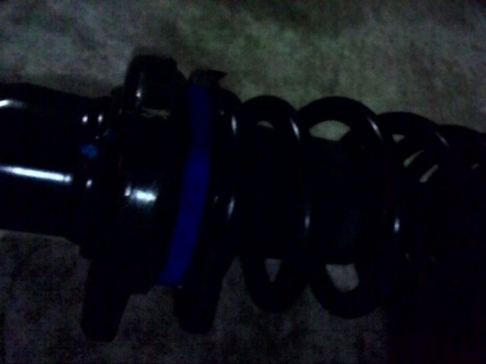

อาทิตย์, 15 มิถุนา 2014 09:27 - แนะนำด้วยครับ รองสเปเซอร์หลัง ตัดยางกันฝุ่นโช๊ค แก้ไขยังไงดีครับ (มีวิธีแก้ไขอยู่ด้านล่าง)

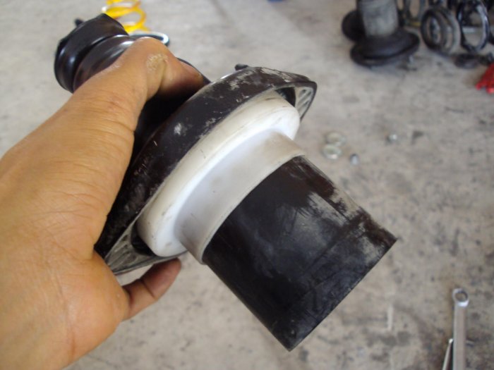

ขอคำแนะนำหน่อยครับ ผมใส่สเปเซอร์รองสปริงหลัง TEIN
เผื่อไว้ติดแก๊ส ช่างตัดยางกันฝุ่นหลังออก ถ้าไม่ตัดจะรองสเปเซอร์ไม่ได้
ก็ยอมให้ตัดไป แต่มาคิดดูปล่อยไว้ไม่ดีแน่ๆ ยิ่งเข้าหน้าฝนด้วย
กลัวโช๊คจะเสีย ช่วยแนะนำผมด้วยครับจะทำยังไงดี
ยางกันฝุ่นถูกตัดออก
ยางกันฝุ่นถูกตัดออก

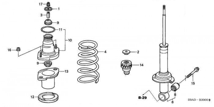

อาทิตย์, 15 มิถุนา 2014 09:30 - แนะนำด้วยครับ รองสเปเซอร์หลัง ตัดยางกันฝุ่นโช๊ค แก้ไขยังไงดีครับ (มีวิธีแก้ไขอยู่ด้านล่าง)
ตัดที่เป็นทรงกระบอก เลข 13 ครับ (รูปแทน)
อาทิตย์, 15 มิถุนา 2014 12:30 - แนะนำด้วยครับ รองสเปเซอร์หลัง ตัดยางกันฝุ่นโช๊ค แก้ไขยังไงดีครับ (มีวิธีแก้ไขอยู่ด้านล่าง)
ไม่เกี่ยวป่าวครับ
ผมก็รองครับก็ใส่ได้ปิกตินะครับ
ไม่ใส่ผมว่าเศาดินหินจะเกราะแกนโช้คได้นะครับ

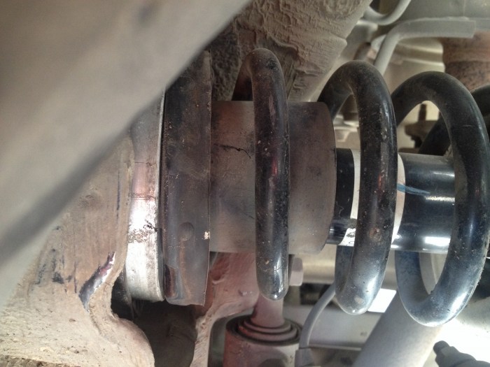

อาทิตย์, 15 มิถุนา 2014 18:29 - แนะนำด้วยครับ รองสเปเซอร์หลัง ตัดยางกันฝุ่นโช๊ค แก้ไขยังไงดีครับ (มีวิธีแก้ไขอยู่ด้านล่าง)
ของผมก็ใส่รองมันไปทั้งอย่างนี้เลยครับ

จันทร์, 16 มิถุนา 2014 09:38 - แนะนำด้วยครับ รองสเปเซอร์หลัง ตัดยางกันฝุ่นโช๊ค แก้ไขยังไงดีครับ (มีวิธีแก้ไขอยู่ด้านล่าง)
ของผมก็รองสปริงเทอินเหมือนกัน อาจจะต้องเปลี่ยนตัวรองใหม่ครับหรือนำไปกลึงด้านในออก ของผมใช้อลูมิเนียมก่อนหน้านี้เป็นแบบนี้เหมือนกันผมแก้ไขโดยเปลี่ยนอันใหม่เอายางกันฝุ่นไปลองใส่ที่ร้านเลย ควรแก้ไขนะครับเพราะใช้ไปโช้คพังเร็วมากครับ

จันทร์, 16 มิถุนา 2014 10:01 - แนะนำด้วยครับ รองสเปเซอร์หลัง ตัดยางกันฝุ่นโช๊ค แก้ไขยังไงดีครับ (มีวิธีแก้ไขอยู่ด้านล่าง)
เค้ารองกันด้านบนของโช๊คครับ ไม่ใช้เอาใส่เข้าไปแทนที่ยางกันฝุ่นแบบในรูปนะครับ ช่างใส่ให้ผิดนะครับตามภาพที่เห็น

จันทร์, 16 มิถุนา 2014 11:20 - แนะนำด้วยครับ รองสเปเซอร์หลัง ตัดยางกันฝุ่นโช๊ค แก้ไขยังไงดีครับ (มีวิธีแก้ไขอยู่ด้านล่าง)
Nut_Au_Together พิมพ์ว่า:
มันมีสองแบบครับ. แบบรองหัวโชค คือรองไว้เฉยๆ กับแบบรองไว้บนสปริงด้านล่างหัวโช๊คแบบ จขกท. ครับ ช่างไม่ได้ทำผิด

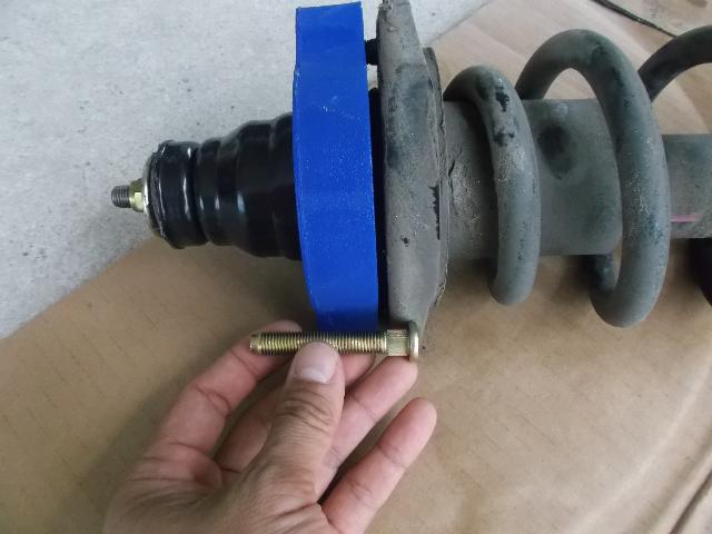

จันทร์, 16 มิถุนา 2014 11:34 - แนะนำด้วยครับ รองสเปเซอร์หลัง ตัดยางกันฝุ่นโช๊ค แก้ไขยังไงดีครับ (มีวิธีแก้ไขอยู่ด้านล่าง)
ถ้าที่รองแบบตัวสีฟ้า มันจะใส่ยางกันฝุ่นไม่เข้าครับ เพราะรูด้านใน มันเล็กกว่ายางกันฝุ่น ตอนแรกคิดว่าซื้อมาผิดรุ่น เพราะซื้อมาใส่เอง แต่วัดขนาดเทียบกับในเว็บของเขาแล้ว เขาออกแบบมาแบบนั้นเอง
แต่มันจะมีบ่ายื่นลงมาเล็กน้อย ทำหน้าที่แทนกันฝุ่นได้ระดับนึง
ของผมใส่กับสปริงโหลด ลองดูเวลารถอยู่ปกติ ไม่ได้ยกลอย บ่าที่ยื่นลงมา จะบังแกนโช๊คพอดี
วิธีแก้ ถ้าจะใช้ที่รองตัวนี้ คงต้องลองเอาไปคว้านรูด้านในให้กว้างอีกนิด เพื่อได้ใส่ยางกันฝุ่นได้ หรือเปลี่ยนตัวรองเป็นแบบอื่นๆ เช่น
รองหัวโช๊ค แต่ต้องเปลี่ยนน๊อตหัวโช๊คให้ยาวขึ้น
หรือ อลูมิเนียบแบบของร้านพี่ใหม่ ตามรูป คห. ก่อนหน้า
สเปเซอร์หัวโช๊ค ต้องเปลี่ยนน๊อตหัวโช๊คให้ยาวขึ้น
ได้รับคำขอบคุณจาก: NopponZa  aumlight  kantaphat

จันทร์, 16 มิถุนา 2014 20:13 - แนะนำด้วยครับ รองสเปเซอร์หลัง ตัดยางกันฝุ่นโช๊ค แก้ไขยังไงดีครับ (มีวิธีแก้ไขอยู่ด้านล่าง)
chet_es พิมพ์ว่า:
สเปเซอร์ที่ผมรองสปริงมีบ่ากันฝุ่นยื่นลงมาได้แค่ 1 ซม. ครับ
คงต้องเอาไปคว้านรูด้านในให้กว้างอีกนิดแล้วล่ะครับ
ไม่อยากเปลี่ยนตัวใหม่ ซื้อมา 700 บ. จะทิ้งก็เสียดาย
ขอบคุณมากๆ คร๊าบบ

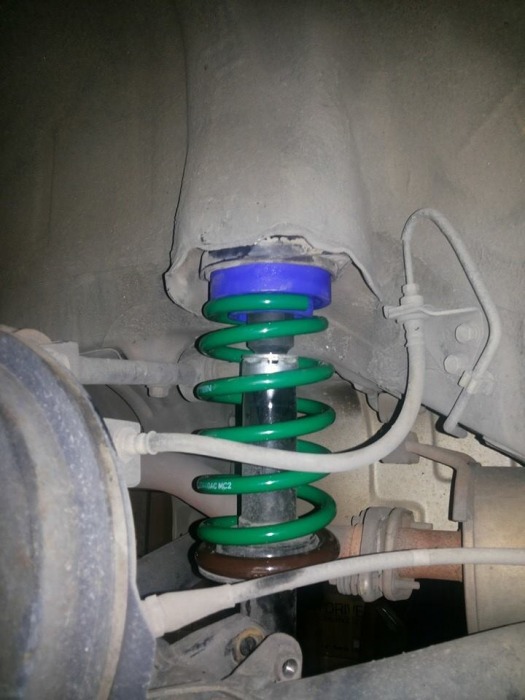

เสาร์, 19 กรกฎา 2014 18:19 - แนะนำด้วยครับ รองสเปเซอร์หลัง ตัดยางกันฝุ่นโช๊ค แก้ไขยังไงดีครับ (มีวิธีแก้ไขอยู่ด้านล่าง)
ช่างใส่ผิดคับ ถ้าใส่แบบนี้จะใช้งานได้ปกติทุกอย่าง มียางกันฝุ่น  แบบสเปเซอร์ อลู ครับ

จันทร์, 21 กรกฎา 2014 21:58 - แนะนำด้วยครับ รองสเปเซอร์หลัง ตัดยางกันฝุ่นโช๊ค แก้ไขยังไงดีครับ (มีวิธีแก้ไขอยู่ด้านล่าง)

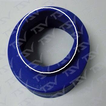

หาทางแก้ไขได้แล้วครับ
ปลอกกันฝุ่นอันเดิมถูกตัดออกเหลือแต่แป้น (รูปด้านบนชิ้นที่ 13) จึงต้องเบิกใหม่
และคว้านสเปเซอร์เพื่อสวมปลอกกันฝุ่นให้ได้  ห้ามตัดออกเพราะมันทำหน้าที่ล็อกสปริงโช๊คไม่ให้ดิ้น
มีรูปประกอบด้านล่าง สงสัยตรงไหนถามได้เลยครับ
ยินดีครับ
คว้านวงกลมขาวครับ
คว้านวงกลมขาวครับ
หลังคว้านจะสวมปลอกกันฝุ่นได้พอดี (เป็นรูปแทนนะครับขออนุญาตเจ้าของรูปด้วย ผมลืมถ่ายรูปของผมเองเก็บไว้)
