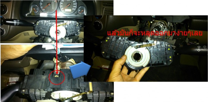

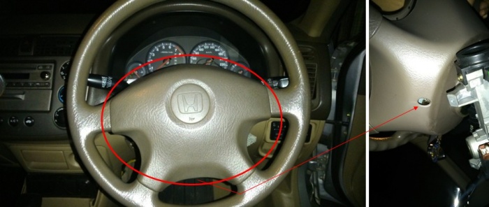

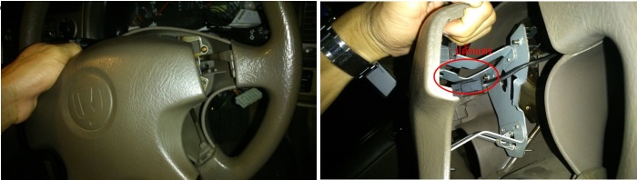

1.ถอดพวงก่อนเลยครับ ของผม Exi 1.7 A/T ไม่มี Airbag ครับ
หลังจากที่ถอดตัวครอบคอพวงออกแล้วก็ทำการถอดส่วนหน้าของพวงครับ
โดยใช้ไขควงแฉกหมุนสกรูอยู่ด้านใต้ ๆ 1 ตัว อ่ออย่าลืมถอดปลั๊กไฟออกก่อนนะครับ

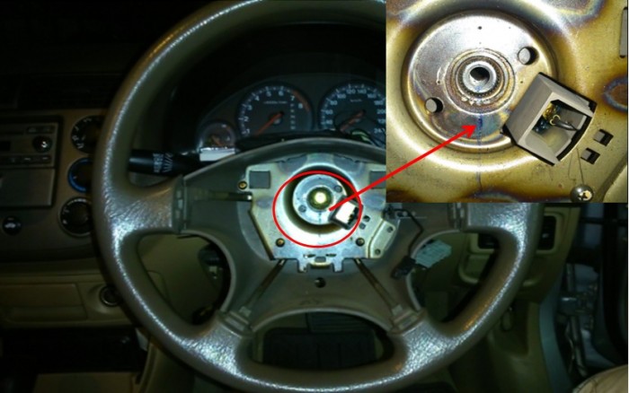

2.ค่อย ๆ ดึงฝาหน้าพวงออก และถอดปลั๊กแตร
3.ทำตำแหน่งของของเดิมไว้หน่อยกันพลาดตอนใส่กลับ และถอดน็อตยึดแกนกลางออกด้วยบล็อคเบอร์ 14 จากนั้นค่อย ๆ ขยับพวงและดึงขึ้นตรง ๆ เพราะมันเป็นเฟืองล็อค

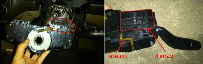

4.ใช้ไขควงแฉกถอดสกรู 1 ตัวที่ยึดก้านสวิตที่อยู่ด้านหลัง

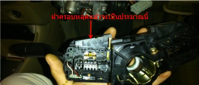

5."ในเมื่อไฟหน้าไม่ออก" ก็ง่ายๆเลยครับเล็งไปที่ก้านด้านขวา และแกะฝาครอบพร้อมกับลวดแตรออก
5.

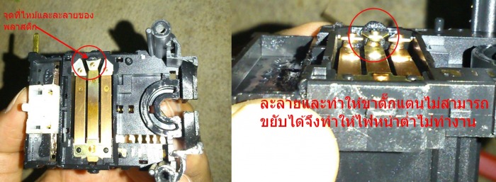

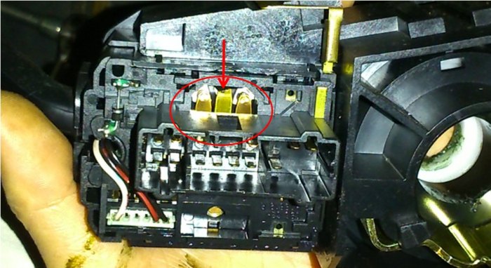

6.ตรวจดูขาตั๊กแตน (ศัพท์เฉพาะทางของผมนะ) สลับไฟต่ำ-สูงดูครับว่ามีรอยไหม้อะไรยังไง โดยลองบิดก้านดูถ้าปกติ มันจะขึ้นลงสลับกันไปมาและต้องไม่มีอะไรไปขัดจะมี 3 ขานะ สุดท้าย....ผมเจอละว่าพลาสติกของก้านมันละลายหุ้มขาที่จะเปลี่ยนเป็นไฟหน้าต่ำ

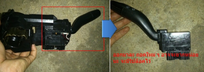

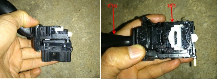

7.ถอดก้านที่มีปัญหาออกเพื่อทำการแก้ไขครับ
8.ถอดตัวครอบ ค่อยๆนะเพราะด้านในมันจะมีกลไกอยู่ระวังมันกระเด็นหนี และจะเป็นช่วงที่เราจะจับมันแยกออกจากกันของ ก้านและเต้า

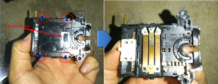

9.เมื่อได้ส่วนที่เราต้องการนั่นคือ"เต้า"ก็ทำการเปิดที่ครอบเต้าอีกครับ มีริปร็อคอีก4จุดสิ่งที่ระวังคือไอ้สีขาว ๆ นะมันเด้ง ดีดหนี

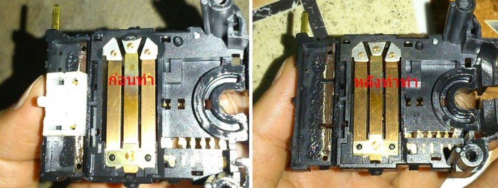

10.ใช้วิธีบ้าน ๆ เลยครับ "คัตเตอร์" เซาะออกจุดที่ปูดขึ้นมา ขัด ๆ ขูด ๆ และเป่าเศษต่างๆออกให้หมด พร้อมกับลองกด ๆ ดูก่อนประกอบครับว่า contact แตะกันไหม
11.ประกอบกลับเส้นทางเดิมครับ พร้อมทดลองเปิด-ปิดๆ ยกไฟฉุกเฉินให้ครบ
ทุกอย่างทำงานหมดก็เป็นอันเสร็จพิธี

ต้องขอขอบคุญเจ้าของกระทู้มากเลยคับหลังจากที่ไฟหน้าดับได้สองวันเช็คหลอกไฟไม่ขาดเช็คฟิวล์ไม่ขาดเลยเข้ามาหาแนวทางแก้ไขจนเจอกระทู้นี้เลยแกะมาดูเลยคับเป็นหมือนในภาพเลยคับตอนนี้ไฟหน้ากลับมาติดเหมือนดิม ขอบคุญมากๆคับที่ทำให้ไม่เสียตังสักบาท
