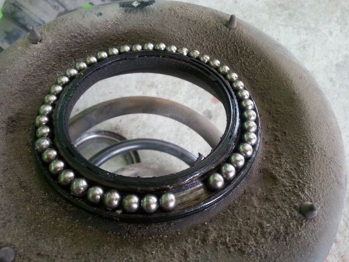

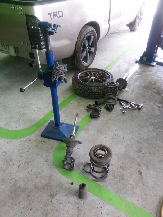

จันทร์, 9 มิถุนา 2014 08:38 - ลูกปืนเบ้าโช้คมันหายไปไหนเนีย
เวลาขับช้าๆแล้วมันดังกุกๆเลยเอารถไปยกดูหน่อยพอถอดโช๊คมาดูลูกปืนเบ้าโช้คไม่เต็มงงไปเลย เท่ากันทั้ง2ข้างด้วย

 เคยได้ยินจากช่าง บอกว่า...ลูกปืนเบ้าขาดได้บ้าง แต่อย่าเกิน ถ้าเกินแล้วดังมาก

ของผมก็ไม่เต็มคับ โบ๋เหมือนกันเลยยย

ปกติมันก็มีประมาณนี้ครับ

เป็นแบบนี้เองนึกว่ามันขาดหายไปไหนเสียอีก

เวลาลูกปืนใช้งานจริงมันจะไม่เรียงติดกันนะจ๊ะ
ลองวางเรียงห่างกันช่องละมิลดูเดี๋ยวก็เต็ม

มันไม่เต็มอยู่แล้วครับ

ตอนนี้ไม่ดังครับหลังประกอบคืนคงแน่นกว่าเดิมเลยไม่ดัง แต่โช๊คคืนตัวช้า ช่างบอกเตรียมเปลี่ยนได้แล้ว หรือไม่ก็อัดน้ำมันใหม่

ของผมซื้อใหม่ข้างละ ห้าร้อยกว่าบาท ก็ไม่เต็มครับ คอมเฟริม ปรกติครับ
ขอบคุณครับ นึกว่าต้องเสียตังอีกแล้ว
