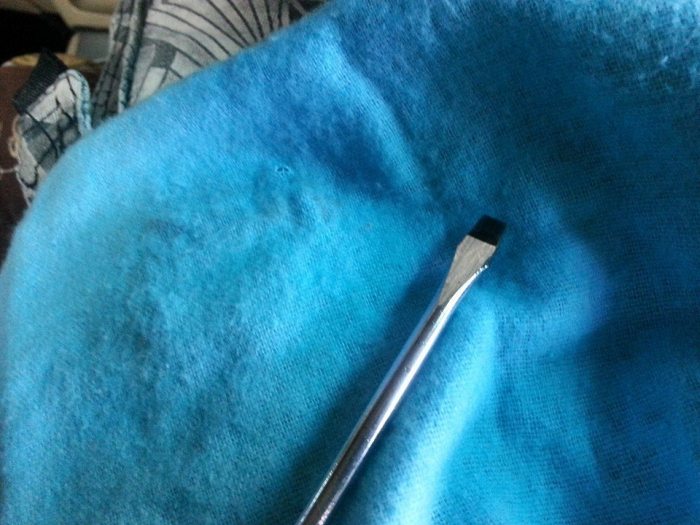

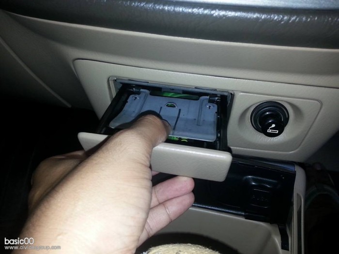

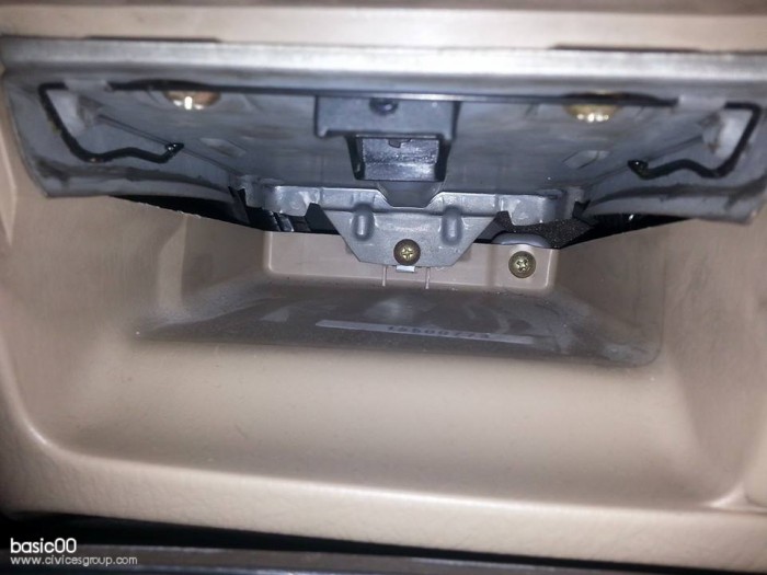

อาทิตย์, 8 มิถุนา 2014 23:08 - DIY วิธีถอดหน้ากากวิทยุและสวิทไฟฉุกเฉิน

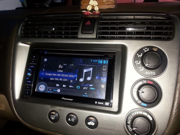

เหตุจากการไปเปลี่ยนเครื่องเสียงต้องถอดสวิท์ออกหลังจากนั้นก็ติดๆดับๆ
ติดๆดับๆมางัดกันเลย
ติดๆดับๆมางัดกันเลย

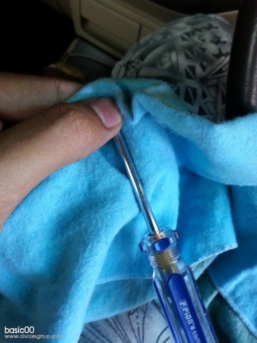

อุปกรณ์ในการงัดปากแบนกับผ้า
เอาผ้าห่อเอาไว้เดียวเป็นรอย
ที่ใส่ของเอาออก กดเหล็กลงนิดนึงดึงออกเลย
มีน๊อต 2 ตัวเอามันออกแล้วดึงออกมาได้

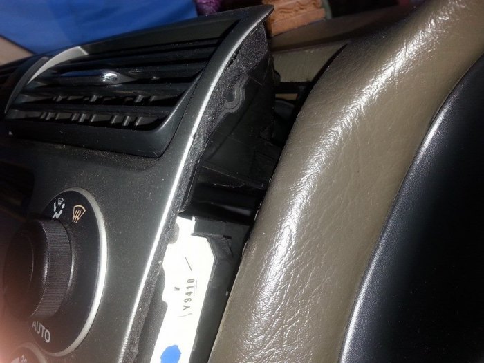

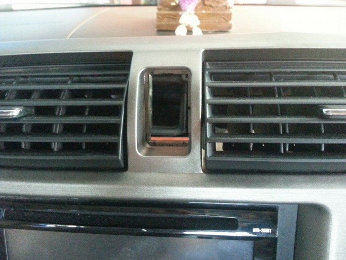

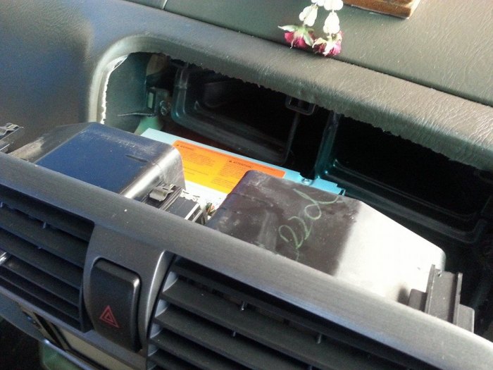

อาทิตย์, 8 มิถุนา 2014 23:13 - DIY วิธีถอดหน้ากากวิทยุและสวิทไฟฉุกเฉิน
ต่อกันเลย

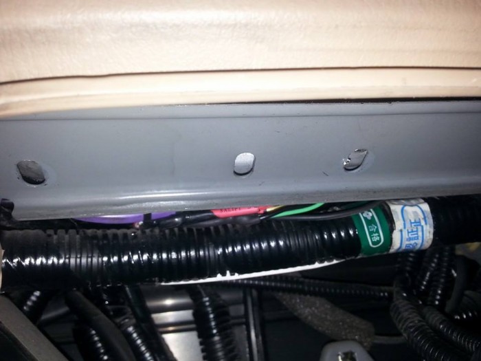

ใต้วิทยุตรงนี้จะมีน๊อตอีก 2 ตัวไขออก แต่ของผมไม่มีนะเหมือนช่างจะไม่ได้ใส่ตอนทำเครื่องเสียง
เอาไขควงงัดตามขอบหน้ากากค่อยนิดนึง
ออกมาแล้ว 555
ออกมาแล้ว 555
อีกมุม
อีกมุม

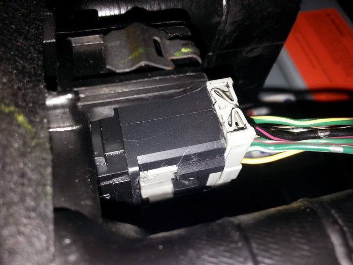

ด้านหลังสวิท กดตัวล๊อคตรงกลางๆหัวขาวแล้วดึงออก

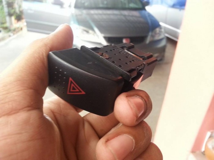

อาทิตย์, 8 มิถุนา 2014 23:17 - DIY วิธีถอดหน้ากากวิทยุและสวิทไฟฉุกเฉิน
ต่ออีกนิดนะ

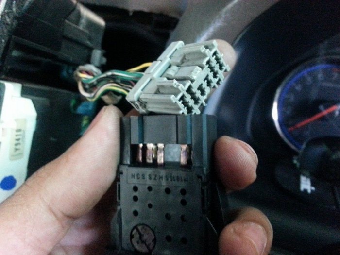

ตัวสวิทดันออกจากด้านหลังมาหน้ามีขาล๊อคอยู่กดเบาๆก็ออกแล้ว

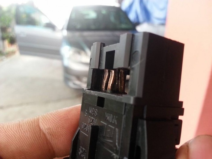

ลองประกอบแล้วทดสอบขยับไปมาติดมั้งไม่ติดมั้งแสดงว่าขาไม่แน่น
เอาคีมดับให้เป็นตัว S นิดๆหรือใครมีวิธีอื่นบอกด้วยนะครับ
ลองทดสอบอีกที ok ผ่าน
ประกอบแล้วเอารถไปวิ่งจริงทดสอบ ok ไม่เสียตัง 5555
