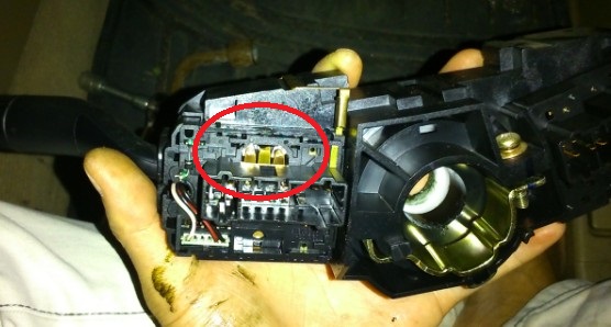

ลองดูถ้าเปิดไฟหน้าแล้วไฟท้ายติดปกติแล้วลองโยกขึ้นไฟสูงแล้วติดปกติแต่ไฟต่ำไม่ติดฟันธงก้านเปิดไฟหน้าอาจจะไหม้แล้วอ่ะคับ

จันทร์, 9 มิถุนา 2014 18:05 - ไฟหน้าไม่ติดเป็นที่อะไรครับ
boyboom_16 พิมพ์ว่า:
+1 ครับ
ตัวนี้จ้าละลาย
ตัวนี้จ้าละลาย
อ่ะดูใกล้ๆนะ
อ่ะดูใกล้ๆนะ
