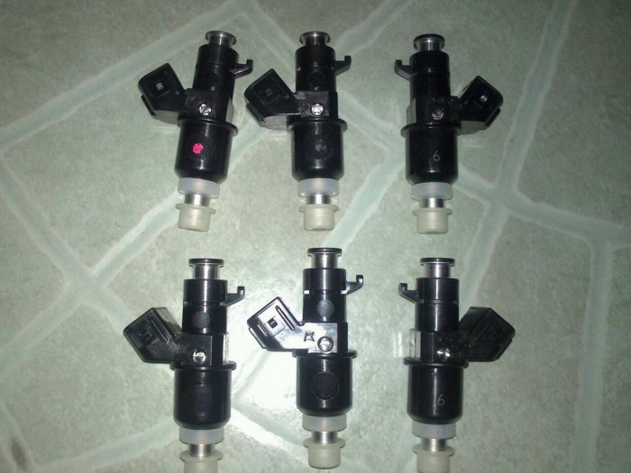

มีหัวฉีด K20A ของใหม่แท้มาเสนอครับชุดละ 2400 บาท โทรถามได้ครับ 081-8333968
