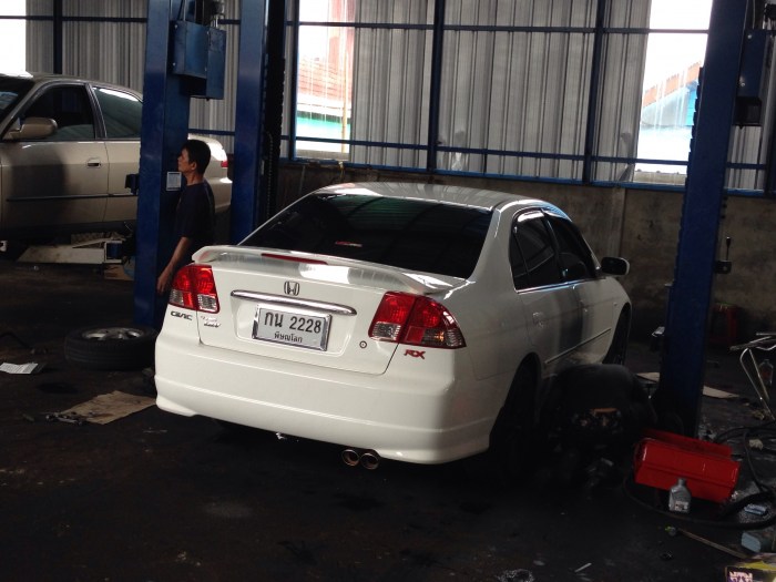

สงสัยมานานแล้วครับ ช่วงล่างมีเสียงดัง แก๊กๆๆ ตลอดเวลา
มีเวลาว่าง เลยจัด เจ้า RX ขาวๆ ขึ้นHoise ดู พระเจ้า ยาง
หิ้วท่อตัวกลางขาด จัดสงสัยมานานแล้วครับ ช่วงล่างมีเสียงดัง แก๊กๆๆ ตลอดเวลา
หิ้วท่อตัวกลางขาด จัดเปลี่ยนใหม่หมดเลย..เงียบ กริ๊ป...!ใหม่หมดเลย..เงียบ กริ๊ป...!
จัดการขึ้น Hoise เลยครับ ดูสิ เสียงดังมาจากไหน

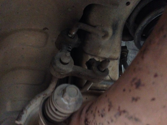

โอ้...โห! ยางหิ้วท่อตัวกลางขาด ขนาดนี้เลยหรือๆๆๆ

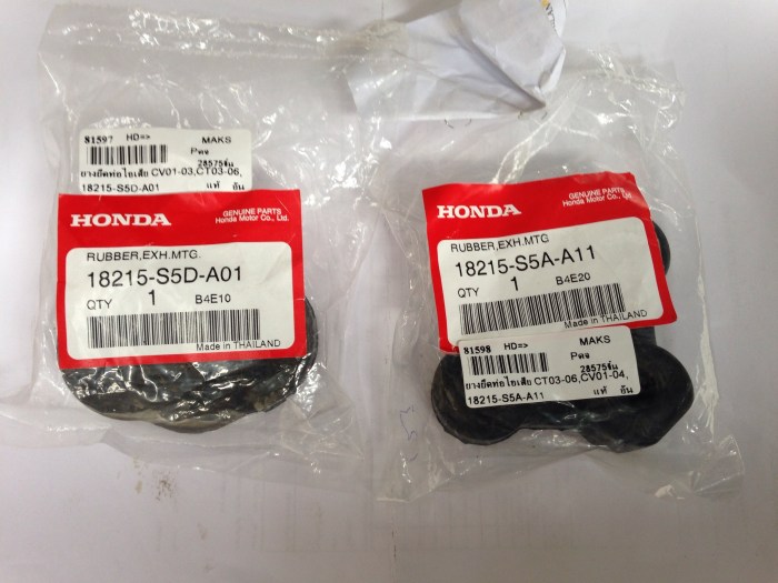

ไม่รอช้าแล้ว....เบิกใหม่ให้ไวเลยครับ
เปลี่ยนใหม่แล้วครับ สดๆร้อนๆ แท้ๆ เลยครับ เปลี่ยนทั้งหมด 4 ตัวเลยครับ
ช่วงล่างที่ดัง แก็กๆๆๆ มาตลอด เสียงหายเงียบ กริ๊ป..ไปเลยครับ รู้งี้เปลี่ยนนาน ล่ะ
หายป่วยสักที...เสียงดังมาตลอด...เฮ้ออออ โล่งใจ

เบิกของใหม่เท่าไรคับ

ตัวล่ะ 62 บาทครับ 4 ตัว = 248 + ค่าแรง 50 บาทครับ
