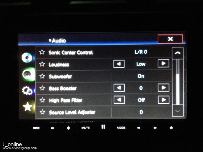

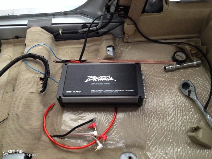

ว่าแต่จูนยังไงดีมีฟร้อน Pioneer 5650bt กับแอมป์ Bostwick BOS-IG753
สำหรับเสียงกลางสูงผมว่ามาโอเคแล้ว แต่เบสนี่เวลาเปิดเบาๆ (ระดับเสียง 4-5) มันไม่มา แต่ถ้าระดับ 7 มาเต็ม
การจูนเบสนี่ส่วนใหญ่เขาเน้นจูนตรงไหนครับ (ไม่จูนตัวแอมป์)
Bostwick BOS-IG753
Bostwick BOS-IG753

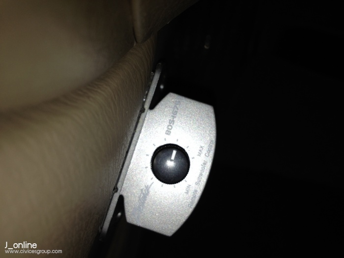

Remote Subwoofer Control มี 10 ระดับ ปรับไว้ระดับ 8
Loudness ปรับ Low (มี 3 ระดับ)
Bass Booster 0
High Pass Filter Off
Bass Booster 0

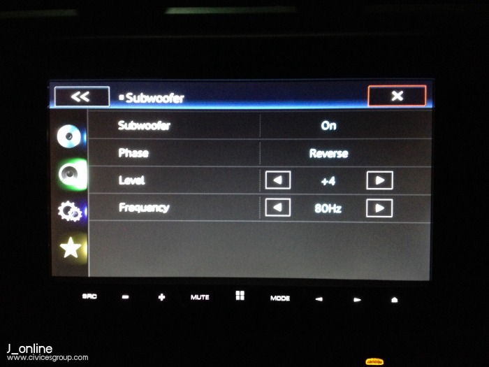

Subwoofer On
Phase Reverse (ช่างปรับให้ อีกอันเป็น Normal)
Level +4
Frequency 80Hz
Subwoofer On
Level +4
Frequency 80Hz

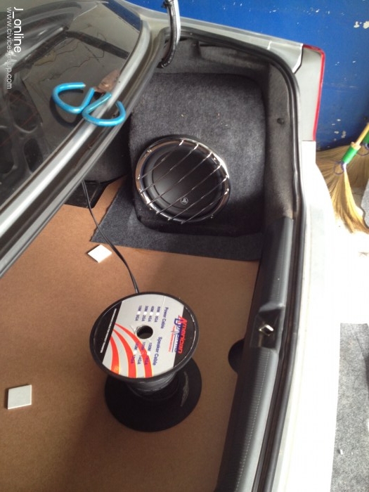

ตู้ซับคุณเอก
ตู้ซับคุณเอก

athongchum
เข้าร่วม: 04 สิงหา 2011
ตอบ: 1976
ได้รับคำขอบคุณ: 3152
ให้คำขอบคุณ: 1666
ที่อยู่: งามวงศ์วาน
พฤหัส, 11 กันยา 2014 22:07 - เครื่องเสียง ระบบ Bi-amp Front stage เล่นกับของน้อยชิ้นฟังสบายไม่ปรุงแต่ง
loudness เป็นการบูทความถี่ ต่ำกับสูงเป็นลักษณะคล้ายปีกนก ใน sq นิยม off ไว้ครับ
level เป็นการปรับระดับสัญญาณของปรีเอาท์ เปิดสูงสุดจะเทียบเท่าสัญญาณไปกลางแหลม ของพี่มีรีโมทซับแนะนำให้ตั้ง level สูงสุดแล้วไปปรับระดับความดังที่ remote แทน
phase เป็นการเลือกเฟสของสัญญาณ 0 องศา กับ 180 องศา การเลือกจุดนี้ ให้ฟังว่าแบบไหนให้มวลซับที่ใหญ่กว่า เลือกอันนั้น
bassboot โดยส่วนใหญ่จะบูทที่ความถี่ 45Hz วิธีจูนก็ต้องจูน gain ของ sub ให้ได้รับความดังที่เทียบเท่ากับกลางแหลม ให้ซับต่อความถี่กับแหลมได้สมูทก่อน ถ้ายังรู้สึกขาดพลังค่อยเพิ่ม bassboot ขึ้นไป
อันนี้เป็นวิธีการคร่าวๆ เดี๋ยวของศึกษาสเป็คอุปกรณ์ของพี่ก่อนแล้วจะเสริมให้อีกทีครับ
ปล.ถ้าอยากสนุก อย่ากลัวที่จะจูนแอมป์ด้วย ^__^
