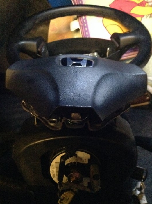

พอดีได้คอพวงมาลัยยกแกนของ dc5 อยากทราบว่า
- สามารถยกใส่ civices ได้เลยมั้ยครับ
- อู่ในกทมที่ไหนรับเปลี่ยนบ้างคับ
- ก้านปัดเลี้ยวแบบมีหน่วงเวลาต้องวายสายยุ่งยากมั้ยครับ เพราะของเดิมไม่มี
- มีข้อสังเกตอะไรมั้ยครับ เช่น ต้องจูนกุญแจใหม่หรือ ต้องทำอะไรเกี่ยวกับชิบอิมโม
- สรุปแล้วน่าเปลี่ยนมั้ยครับ หรือว่าเดิมๆดีอยู่แล้ว
ขอบคุนทุกความเห็นครับ

- สามารถใส่ ES ได้เลยนะครับ
- รถมี Airbag หรือไม่ครับ ถ้ามีผมว่าทุกอู่ทำได้หมดครับ เพราะจริงๆแล้วแค่ถอดใส่ ไม่ต้องแปลงอะไรเลยยย
- หากเป็นรถปี 04-05 สามารถถอดเปลี่ยนได้เลยครับ ไม่ต้อง Wiring สายไฟแต่อย่างใด
โดยปกติเวลาเอาพวง DC5 มาใส่ ส่วนใหญ่จะเปลี่ยนเฉพาะตัวพวงครับ ไม่ต้องยกเปลี่ยนทั้งคอครับผม
