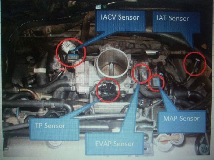

4.ถอดปลั๊กIAT Sensorออกก่อน หลังจากนั้นถอดปลั๊กSensorอีก4ตัวที่เหลือออกตามรูป

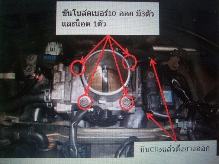

5.ขันโบล์ตเบอร์10ออก มี3ตัว และน็อต1ตัว จากนั้นบีบClipถอดสายยางของชุดEVAP Sensorออก

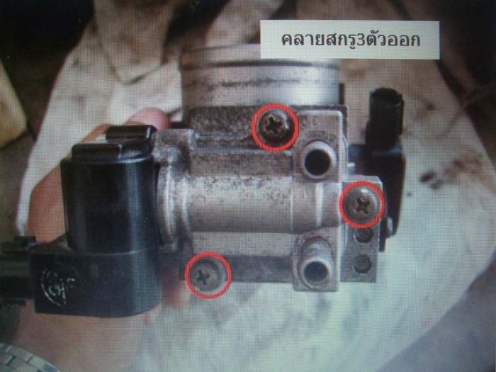

6.ใช้ไขควงถอดสกรู3ตัวออก

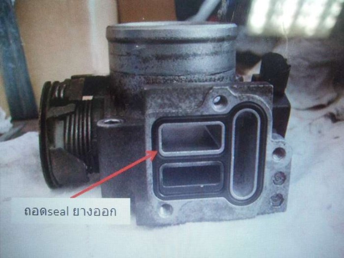

7.ถอดซีลยางออก เช็ดทำความสะอาด

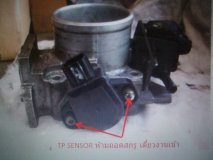

8.ห้ามถอด TP Sensor ครับเดี๋ยวงานเข้า

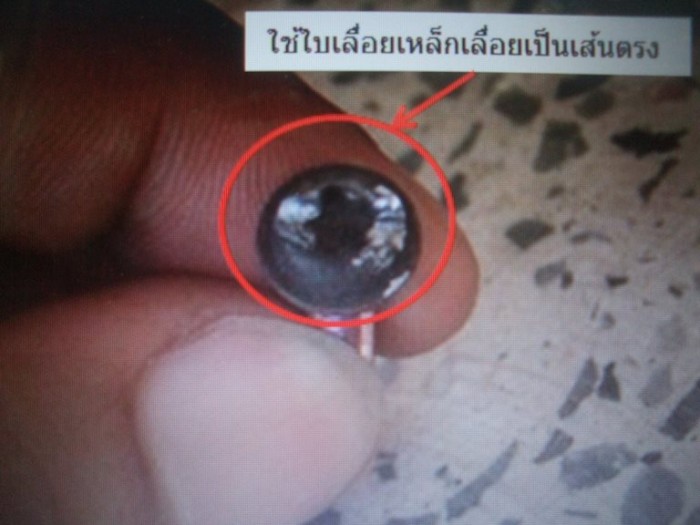

9.เจอสกรู5ดาว (เดินหาทั่วจังหวัดก็ไม่มีทำไงดี)
10.ใช้ใบเลื่อยเหล็กเลื่อยเป็นเส้นตรงเพื่อจะได้ใช้ไขควงปากแบนขันออก

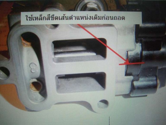

11.ใช้เเหล็กขีดทำมาร์คไว้ก่อนถอด
12.ถอดออกโดยเลื่อยหัวสกรูเป็นเส้นตรง แล้วใช้ไขควงปากแบนขันออก

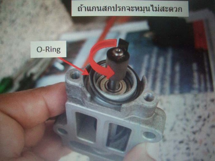

13.ค่อยๆถอดฝา IACV Sensor ออก จะเจอO-ringและเดื่อยมาร์ค
14.ใช้น้ำมันก๊าซหรือน้ำมันเบนซินล้างทำความสะอาดและใช้แปรงกับCotton Budเช็ดแกนให้สะอาด
จากนั้นนำไปเป่าลมให้แห้งหรือตากแดดก็ได้ ต่อไปลองหมุนแกนดูครับ มันจะคล่องขึ่นเยอะ

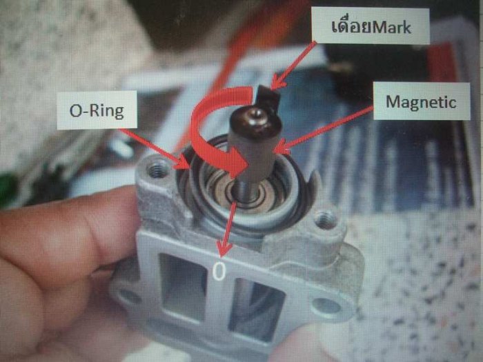

15.ใส่O-Ring หมุนเดื่อยมาร์คมาให้ตรงตำแหน่งศูนย์(0)ที่ทำสัญลักษณ์ไว้

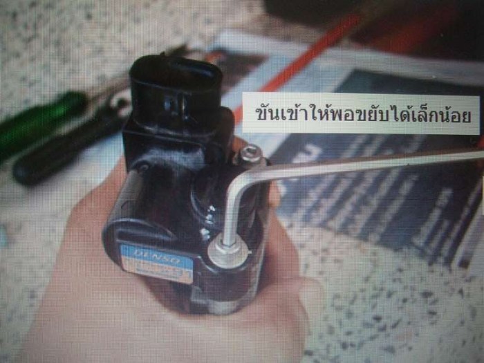

16.ค่อยๆใส่ฝาครอบsensorลงไปดูมาร์คให้ตรงแล้วก็ใช้สกรูหกเหลี่ยมM4(Socket cap)ใส่เข้าแทนเลยสะดวกกว่าในการปรับตั้งความเร็วรอบเดินเบา (ถ้าไม่มีใช้สกรูปากแฉกก็ได้แต่อาจจะหมุนปรับยากหน่อย)

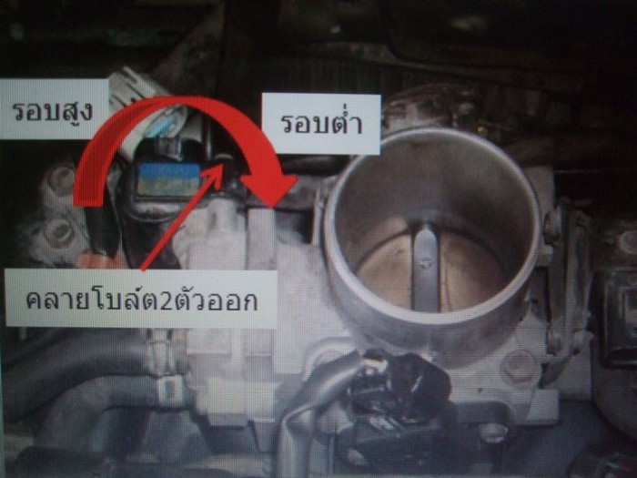

26.หมุนปรับให้ได้ประมาณ750rpm. จะเสียบต่อ IAT sensor(เซ็นเซอร์วัดอุณหภูมิอากาศ)ก็ได้ครับ ไฟEngineจะได้ไม่โชว์
27.เมื่อได้แล้วขันล็อคสกรู2ตัวให้แน่นพอประมาณ(3.5Nm.)
28.ตรวจสอบความเร็วรอบอีกครั้ง ว่าได้ประมาณ750 +/- 50 RPM ทดลองเดินเบา10นาทีครับ แล้วลองเร่งเครื่องที่3,000rpmกดแช่ไว้ซักพัก แล้วปล่อยคันเร่ง ถ้ารอบตกมาที่750RPM อย่างต่อเนื่อง ไม่สดุดหรือค้าง แสดงว่าใช้ได้ครับ แต่ถ้าค้างที่1200หรือ1500RPM แสดงว่าจะต้องปรับหมุนIACV sensorอีกครั้ง
29.เมื่อได้แล้วขันล็อคสกรู2ตัวให้แน่นพอประมาณ(3.5Nm.)

หมุนตัวเรือนIACV Sensor ไปทางขวา รอบจะต่ำ
หมุนตัวเรือนIACV Sensor ไปทางซ้าย รอบจะสูง

จริงๆแล้วในการจะถอด TPS เซ็นเซอร์ ควรใช้ประแจดาวถอด และจะเปลี่ยนน็อตเป็นแบบ6เหลี่ยมก็ได้โดยเอาของน๊อตเดิมไปเทียบได้ ส่วนการใส่ที่ถูกวิธีต้องใช้ ดิจิตอลโวลท์มิเตอร์วัดครับ ค่ามาตรฐานตอนที่ลิ้นปีกผีเสื้อปิดสนิท จะอยู่ที่0.45-0.5โวลท์ ในการทำมาร์คนั้นใส่ไปค่าอาจคลาดเคลื่อนได้ มีผลต่อการสั่งจ่ายน้ำมันครับ
1.สำหรับประแจแบบ6ดาว(TORX bit)นั้นเปลี่ยนได้ มีขายในร้านทั่วๆไปครับ แต่ไม่ควรไปถอดออกนะครับ TP sensorเขาไม่ถอดกันหรอกครับ มันมีผลต่อองศาการเปิดปิดลิ้นปีกผีเสื้อครับส่งผลต่อรจ่ายน้ำมันเชื้อเพลิง เซทยากนะครับ ถ้ามันไม่มีปัญหาก็อย่าไปถอด แล้วถ้าถอดมาท่านจะแน่ใจได้อย่างไรว่ามันตรงตำแหน่งเดิม? ฉะนั้นถ้าท่านอยากจะถอดก็ควรจะต้องทำมาร์คไว้เพื่อความปลอดภัยว่าจะสามารถใส่ได้ตรงตำแหน่งเดิมมากที่สุดครับ(สงสัยอ่ะครับ...ส่วนตัวผมเองไม่ได้แนะนำให้ถอดTPSนะ แต่ทำไมคุณpeeraphobจึงบอกว่าถอดได้ คือถ้ามันไม่ได้เสียจะไปถอดทำไมล่ะครับ เดี๋ยวถ้าเพื่อนๆไปถอดเปลี่ยนโบล์ต6ดาวกันจะงานเข้านะครับ)
2.ประแจ5ดาว มันไม่มีขายนะครับ ต้องสั่งพิเศษครับ ผมเดินหาทั่วจังหวัดสมุทรสาครก็ไม่มี(ไม่แน่ใจว่าร้านแถวคลองถมจะมีมั้ย พอดีผมอยู่ต่างจังหวัดอ่ะครับไม่สะดวกที่จะไปซื้อ ถ้ามีก็ราคาแพง ไม่คุ้มค่าหรอกครับ นานๆถึงจะล้างซักที)
3."ส่วนการใส่ที่ถูกวิธีต้องใช้ ดิจิตอลโวลท์มิเตอร์วัดครับ ค่ามาตรฐานตอนที่ลิ้นปีกผีเสื้อปิดสนิท จะอยู่ที่0.45-0.5โวลท์" อันนี้ถูกต้องครับ แต่อันนี้มันยากไปสำหรับเพื่อนๆที่จะทำกัน คงต้องมีเครื่องมือแบบโวล์ตมิเตอร์แบบดิจิตอล และต้องให้ช่างที่มีความชำนาญ มีเครื่องมือพร้อมทำจะดีกว่า ไม่แนะนำเลยถ้าเครื่องมือไม่พร้อม "เดี๋ยวเสียน้อยเสียยาก เสียมากเสียง่าย"
4.ผมว่าคุณpeeraphob คงจะเข้าใจผิดอ่ะครับ เพราะผมไม่ได้ทำมาร์คที่ TP SENSORนะครับ มันเป็นสีมาร์คเกอร์จากโรงงานHONDAเขาขีดมาร์คไว้(เพราะผมไม่คิดจะถอดอยู่แล้ว)แต่ผมทำมาร์คที่IACV Sensorต่างหาก อย่าน้อยก็เป็นไกด์ไลน์ได้ครับเผื่อใส่ไม่ตรงตำแหน่งเดิมอ่ะครับ
ส่วนอะไรที่มันมากกว่านั้นพวกเราอย่าไปทำเลยครับถ้าไม่มีเครื่องมือ ปล่อยให้ช่างที่มีความชำนาญเขาทำเถอะครับจะดีกว่า พวกเราควรจะทำเฉพาะที่มันง่ายๆไม่ยุ่งยากจะดีกว่าครับ
