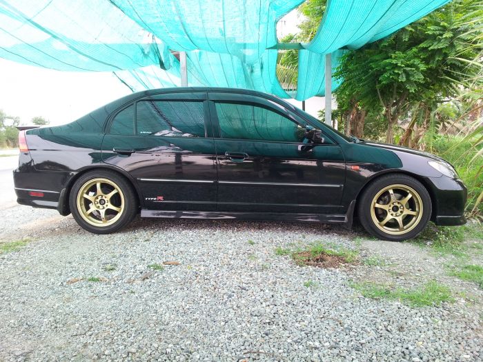

H&R ตอนใส่ กับล้อ 17" เลื่อนเบ้าโช้กหน้า ครึ่งนิ้ว
โหลดได้ เกือบ 2 นิ้ว ครูดๆๆ กันไป ตาม ลูกระนาด เด้งๆ กันไป

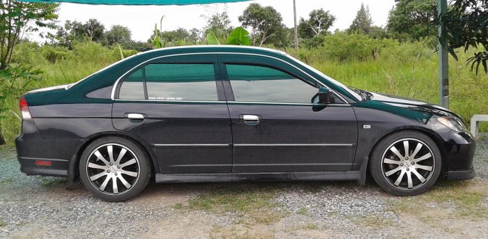

ตัวนี้ สปริง Tanabe nf 210 คู่กับล้อ 16" โหลดได้ นิ้ว นิดๆ
ตัว เทอิ้น ก็เตี้ยประมาณนี้ ครับ กำลังหล่อพอดีๆ แต่หนึบกว่า
tanabe ฟีล จะนิ่ม เหมือน สปริงเดิม เพราะ ค่า K ใกล้เคียงสปริงเดิม อยากเตี้ยๆ ต้อง H&R
อยากหนึบ ต้องtein อยากนิ่ม ต้
