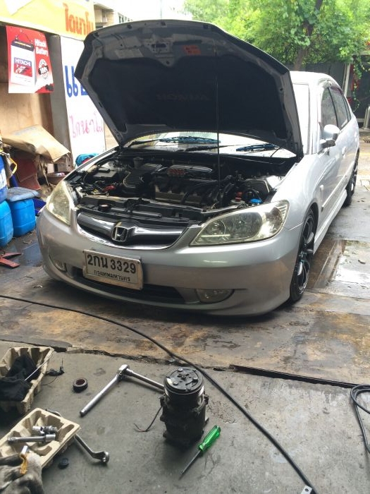

จันทร์, 28 กรกฎา 2014 12:33 - เพิ่งทำแอร์ได้4เดือน ทำไมมันไม่ค่อยเย็นเลย ใครก็ได้ช่วยผมที
ถอดคอมมาเช็ค
suwanachai.anukul.9
เข้าร่วม: 06 กุมภา 2014
ตอบ: 226
ได้รับคำขอบคุณ: 244

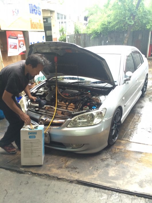

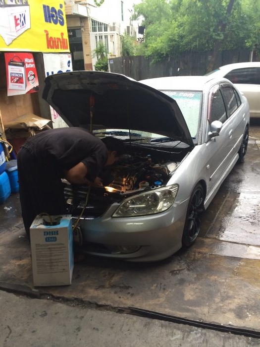

จันทร์, 28 กรกฎา 2014 16:11 - เพิ่งทำแอร์ได้4เดือน ทำไมมันไม่ค่อยเย็นเลย ใครก็ได้ช่วยผมที
เปลี่ยนลูกใหม่ ไฉไลกว่าเดิม อิอิ
ชำแหละ
ชำแหละ
ฝนตกแก ก็ไม่กลัว
ฝนตกแก ก็ไม่กลัว
ประกอบแบบใจเย็นๆๆ
ประกอบแบบใจเย็นๆๆ
เติมนำ้ยาแหละ เย็นฉ่ำแน่55555
