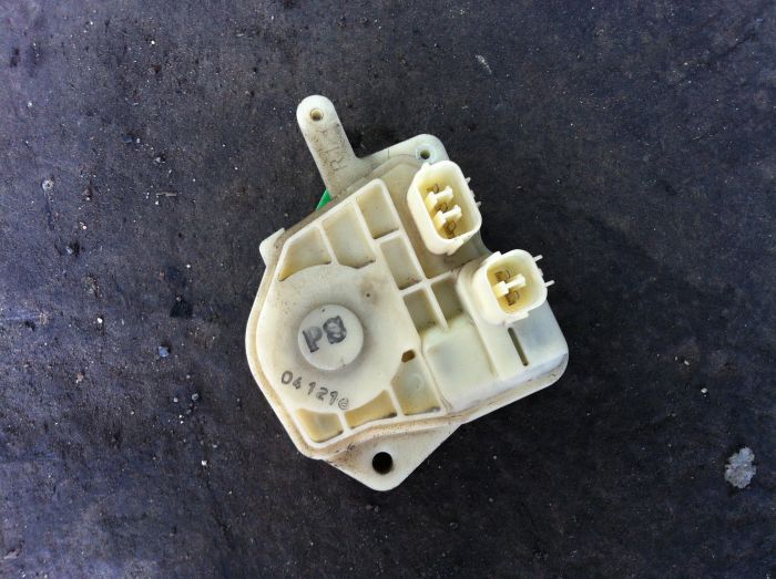

อาทิตย์, 18 พฤษภาคม 2014 17:13 - ช่วยด้วยครับ central lock ไม่ทำงาน
เซ็นทรัลล็อคประตูหน้าขวาคงพังครับ ผมเปลี่ยนมาแล้วหกร้อยกว่าบาท
หายขาดเลยครับ Part No. ตามรูปเลยครับ
Part No. ครับ
Part No. ครับ
หน้าตาของมันครับ
หน้าตาของมันครับ
