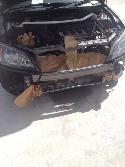

เสาร์, 10 พฤษภาคม 2014 02:59 - ช่วยด้วย..แย่แล้ว ผมขับรถชนกับบังโคลนรถสิบล้อ เมื่อคืน ทำให้หม้อน้ำรั่ว ความร้อนขึ้น พอดับเครื่องก็ส
ผมขับรถไปชนกับบังโคลนรถสิบล้อเข้าเต็มๆ จอดดูปรากกฏว่ากันชนหน้าที่ช่องลมแตก โดนแผงแอร์งอเข้าไปติดกับหม้อน้ำ เลยขับออกไปต่อเพื่อให้ถึงบ้าน เพราะเวลามันดึกมาก ช่วงประมาญเที่ยงคืน แต่พอขับมาสักพักปรากฏว่าความร้อนขึ้นสูงผมจอดรถดับเครื่อง เพื่อให้ความร้อนลด แล้วเปิดดูหม้อน้ำ น้ำแห้ง พอเติมก็รั่วออกหมด พอลองสตาร์เครื่องก็สตาร์ไม่ติดแล้ว ต้องทำไงคับ ช่วยผมที กลับมาบ้านต่างจังหวัด แล้วต้องขับรถกลับภูเก็ตไปทำงานอีกวันจันทร์ ช่วยหน่อยครับ เครื่องจะเป็นไรมากไม่คับ ค่าซ่อมเยอะไม่คับ

เสาร์, 10 พฤษภาคม 2014 04:14 - ช่วยด้วย..แย่แล้ว ผมขับรถชนกับบังโคลนรถสิบล้อ เมื่อคืน ทำให้หม้อน้ำรั่ว ความร้อนขึ้น พอดับเครื่องก็ส
ความร้อนขึ้น -----> หม้อน้ำ น้ำแห้ง พอเติม รั่วออกหมด ----> หม้อน้ำแตก,รั่ว
สันนิษฐานเบื้องต้น ส่วนอื่นๆ เข้าอู่ตรวจเช็ค ครับ
ถ้าขับมาไม่นาน(หรือไม่ไกลมาก) ก็พอไหว แต่ถ้าลากระยะไกล ต้องระวัง ฝาโก่ง ครับ

เสาร์, 10 พฤษภาคม 2014 08:15 - ช่วยด้วย..แย่แล้ว ผมขับรถชนกับบังโคลนรถสิบล้อ เมื่อคืน ทำให้หม้อน้ำรั่ว ความร้อนขึ้น พอดับเครื่องก็ส
ถ้าเติมเเล้วรั่วออกหมด ต้องดูที่หม้อน้ำว่าแตกหรือรั่วครับ (ตามเพื่อน thanatphong)
กรณีนี้ถ้ารั่วออกหมดการวิ่งก็คงจะลำบาก อาจจะต้องลากไปทีอู่ หรือ ร้านหม้อน้ำ
ไล่ดูว่าการชนที่เกิดขึ้นมีอะไรเสียหายบ้างครับ
แล้วถ้ามีโอกาศเปลี่ยน นมค เลยก็ดีน่ะครับ เพราะอยากเสียหายจากความร้อน..

พุธ, 14 พฤษภาคม 2014 02:46 - ช่วยด้วย..แย่แล้ว ผมขับรถชนกับบังโคลนรถสิบล้อ เมื่อคืน ทำให้หม้อน้ำรั่ว ความร้อนขึ้น พอดับเครื่องก็ส
ตอนนี้รถอยู่ศูนย์เรียบร้อยแล้ว หม้อน้ำรั่วตรงตะแข็บ (เปลี่ยน) แผงแอร์ยุบ (เปลี่ยน) คานรองหม้อน้ำคด (ดัดและทำสีใหม่) ทั้งหมด 18000 บาท ไม่เกิน
ทำสี คานหม้อน้ำ
ทำสี คานหม้อน้ำ

พฤหัส, 15 พฤษภาคม 2014 01:47 - ช่วยด้วย..แย่แล้ว ผมขับรถชนกับบังโคลนรถสิบล้อ เมื่อคืน ทำให้หม้อน้ำรั่ว ความร้อนขึ้น พอดับเครื่องก็ส
รออะไหล่ เสาร์นี้ คง หายทัน ขอบคุณครับ พี่ๆทุกคน
