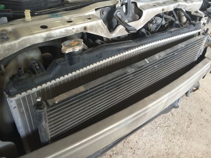

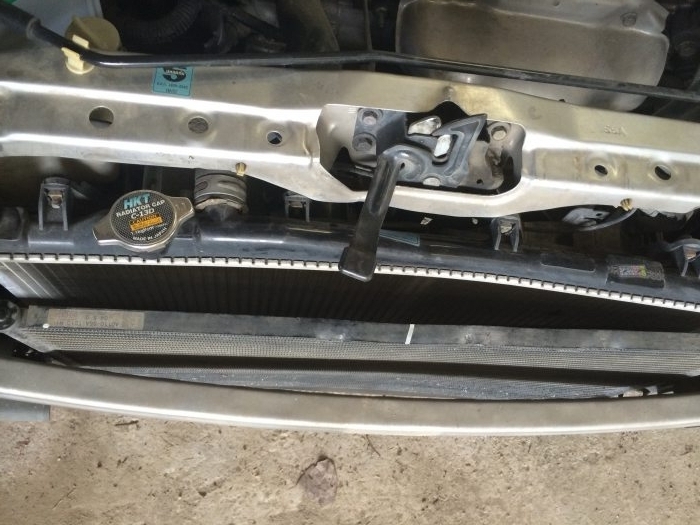

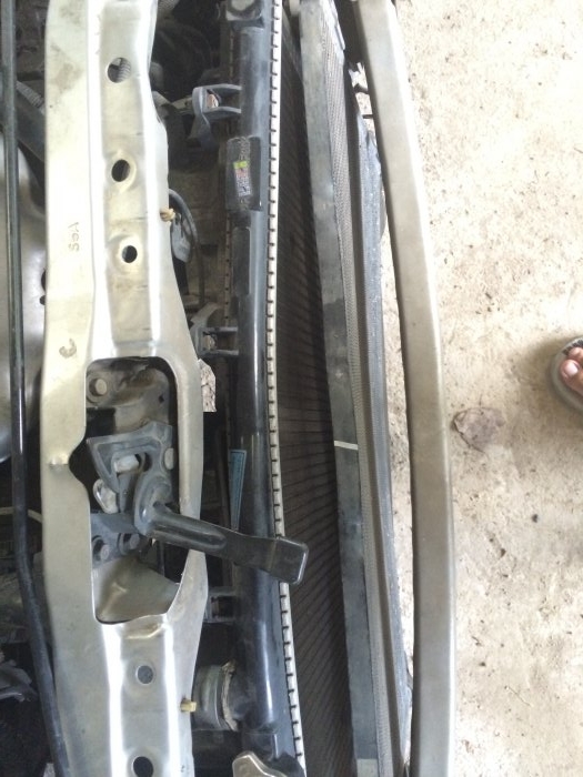

เรื่องมีอยู่ว่าเอารถไปชนมาครับ แต่หม้อน้ำไม่แตกไม่รั่วแค่งอเข้าไป
เลยอยากจะถามว่า เราควรดัดหม้อน้ำไหม ถ้าดัดแล้วจะเสี่ยงที่หม้อน้ำจะแตกมั้ย
แล้วถ้าไม่ดัดจะมีปัญหามั้ยครับเพราะเห็นว่า ตัวหม้อน้ำกับรังผึ้งที่อยู่ข้างหน้ามีระยะห่างกันมากกว่าปกติเพราะรังผึ้งดัดตรงเหมือนเดิมแล้วแต่หม้อน้ำยังไม่ได้ดัดครับ

การที่หม้อน้ำเสียรูป ครีบระบาบความร้อนก็จะทำงานด้อยลงนะครับ
ดังนั้นถ้าไม่คิดจะเปลี่ยน ต้องเฝ้าติดตามเรื่องความร้อนดีๆ และระดับน้ำในหม้อพัก และหม้อน้ำครับ

เสี่ยงครับเปลี่ยนดีกว่านะ
