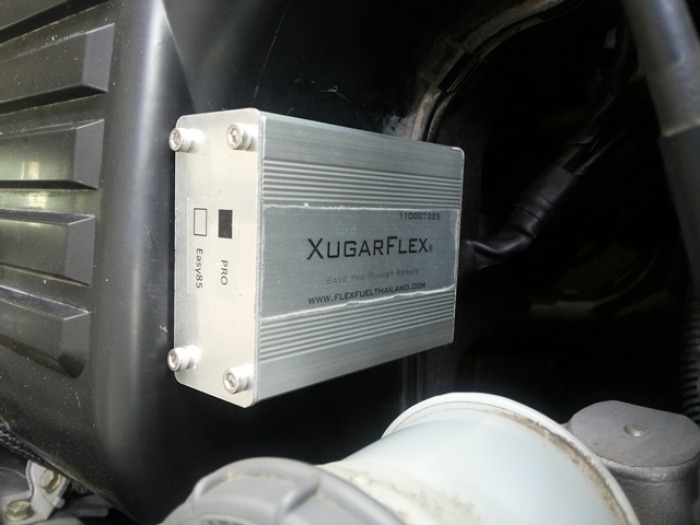

สั่ง K20 มาแก้หิวได้สบาย แต่ถ้ากล้าๆกลัวๆ แต่ทุนหนา ลองดู sugar Flex จูนเองได้
ในห้องโดยสารไม่ต้องง้อช่าง แต่ถ้าอยากแรงจริงๆ ทุนหนาจริง ติดกล่องจูนองศาไปเลย
