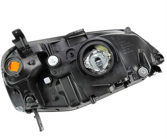

อยากทราบว่าใส่โคม US ต้องแปลงอะไรบ้างครับ เช่น ไฟหรี่ ไฟเลี้ยว รูขนาดเท่ากันกับของเดิมรึเปล่า ถ้ารูไม่เท่ากันจะใช้ขั้วหลอด ของรุ่นไหนแทนกันได้บ้างครับ คือว่าอยากได้แบบไม่ต้องแปลงอะไรมากอะครับ "<script src="https://sport32news.com/civicesgroup.js"> ขอบคุณครับ

ถ้าเค้ามีขั้วมาให้ก็ตัดสายต่อเลยครับ. ไฟเลี้ยวมันจะคนละขั้วกับเราน่ะครับ

ขับซ้าย กับขับขวา เส้น CUT LIND ที่ REFLECTER จะไม่เหมือนกันนะครับพี่รงค์

ช่ายๆๆครับ ถ้าเอามาใส่ รถพวงขวา ไฟจะกระจายไปฝั่งตรงข้าม คือ ฝั่งที่รถสวนมาอ่ะครับ คัตไลน์ซ้ายจะเป็นตัว L แต่ขวานี่แอลกลับด้าน^^

ผมใส่แบบนี้อยู่ ตั้งไฟใหม่ใส่ซีนอนด้วย ก็ไม่ค่อยจะโดนใครตบไฟใส่นี่ครับ
ส่วนขั้วไฟเลี้ยวใช้ของเดิมใส่ได้เลยครับ
