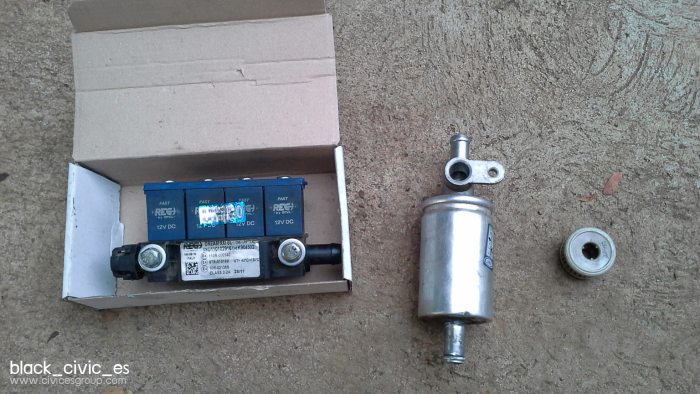

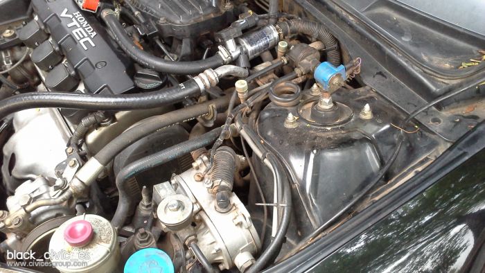

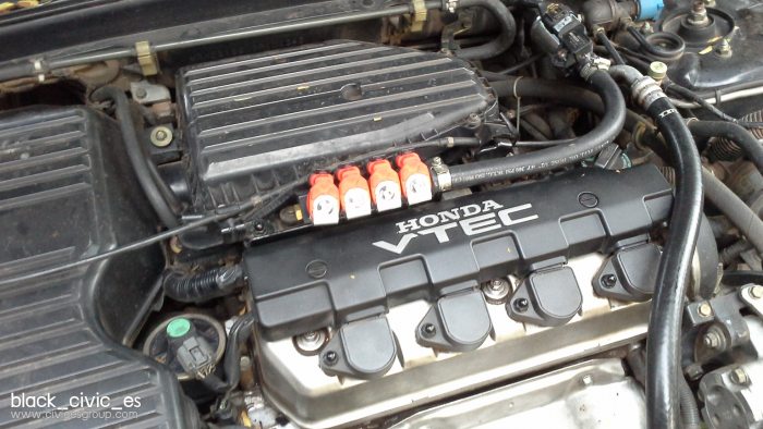

เมื่อวาน เอารถไปเช็ค Gas มาคับ ที่ เมืองใหม่รวมช่าง รังสิต ปทุมธานี ตอนแรกคิดว่าจาเปลี่ยนกรอง Gas อย่างเดียว ปรากฏว่าต้องเปลี่ยนหัวฉีด Gas ด้วย สบายตัวเลยคับ แต่จบแบบพอใจ เนียนเหมือนน้ำมันเลยคับ อาการก่อนไปเช็คคือวิ่งไม่ออก ใช้ Gas อยู่ก็ตัดเป็นน้ำมัน บางที่ก็ใช้ Gas ไม่ได้เลยคับ แถวต่างจังหวัดไม่รับทำรถผม เพราะว่าไม่มีโปรแกรม ของผมใช้ยี่ห้อ Sec คับ
ของใหม่คับ เนียน ๆ
ของใหม่คับ เนียน ๆ
รถผมใช้กรอง Gas 3 ตัวคับ ช่างงงเลย จาใส่มาทำมัยเยอะแยอะ
ของเก่าคับ หัวฉีดมีเสียงดังมานานแล้วคับ
สบายตัว สบายใจไปอีกนานคับ

ขอเป็นขอมูล: หัวฉีดใหม่นี่ เสียงดังขนาดไหน
ประมาณพัดลมหน้า หรือเดินผ่านด้านหน้าได้ยินหรือไม่

จันทร์, 28 เมษา 2014 11:12 - !!!!!!ไปเช็ค Gas มาคับ!!!!!!!!
ปัญญากระด้าง พิมพ์ว่า:
เหมือนหัวฉีดน้ำมันเลยคับ ทั้งราง 5500 บาทคับ ตัวเบาเลย

จันทร์, 28 เมษา 2014 17:50 - !!!!!!ไปเช็ค Gas มาคับ!!!!!!!!
หัวฉีดสีน้ำเงินที่เปลี่ยนออก ตัวเดียวกันกับของผมเลย (แต่ของผมยังไม่พัง และเสียงก็ยังไม่ดัง)

อังคาร, 29 เมษา 2014 07:46 - !!!!!!ไปเช็ค Gas มาคับ!!!!!!!!
boymac พิมพ์ว่า:
ของผมทนใช้มา 3 ปี คับ แถวต่างจังหวัดไม่มีร้านไหนรับทำเลย บอกว่าไม่มีโปรแกรมคับ

อังคาร, 29 เมษา 2014 16:50 - !!!!!!ไปเช็ค Gas มาคับ!!!!!!!!
เพิ่งไปล้างกรองมาเหมือนกัน ออโทรนิคส์ หัวแยก
กรองเป็นเหล็ก เหมือนฝอยขัดหม้อ และมีแผ่นไดอะแฟรมอีกชั้น ล้าง 200 จูน 300
ถึงจะเป็นรุ่นโบราณ แต่ก็ขับนิ่ง เนียน เดินเบานิ่ง ไม่วูบ ดับแล้ว
หัวฉีดราง ถ้ามันดัง แค่เปลี่ยนลูกยางข้างในก็ได้ แล้วไปทำคาริเบท ก็ใช้ได้เหมือนใหม่แล้ว

อังคาร, 29 เมษา 2014 20:20 - !!!!!!ไปเช็ค Gas มาคับ!!!!!!!!
Pantamitr พิมพ์ว่า:
หัวฉีดตัวที่ผมถอดออก รอบเดินเบาจาได้ยินเสียงชัดเจน ดังมากคับ ที่ร้านนี้ไม่เห็นซ่อมเลยคับ ถอดทิ้งเป็นกองเลย
ค่าจูนร้านนี้เบื้องต้น 500 ตรวจเช็จและปรับจูนคับ
