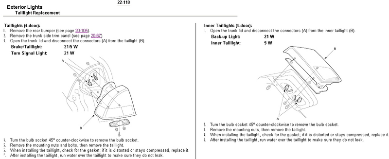

ศุกร์, 30 มกรา 2009 09:25 - ไฟท้ายถอดยังไงครับ รบกวนหน่อย เด๊อ!!!!!!
ไฟท้ายถอดยังไงครับ แล้วกันชนหลัง ES มี พุก อยู่ตรงไหนบ้างหรือป่าวคับ ตอนนี้ผมรู้แค่มีน๊อตที่ต้องถอด 4 ตัว ที่เหลือไม่รู้แล้ว พอดีจะเปลี่ยนใส่ของเดิมรถกวนหน่อยครับ ขอด่วน ๆ เลยคร๊าบบบบบบบบ

ศุกร์, 30 มกรา 2009 09:37 - ขอทราบวิธีถอดโคมไฟท้ายหน่อยครับ
1.ต้องถอดกันชนหลังออกก่อนครับ
2.ขันน๊อตยึดที่คานรองไฟออก
3.ขันน๊อตที่อยู่ที่ขั้วไฟออก

ศุกร์, 30 มกรา 2009 10:05 - ขอทราบวิธีถอดโคมไฟท้ายหน่อยครับ
จะมีน๊อตยึดกันชนหลังด้วยพี่ เปิดฟากระโปรงออกมาแล้วจะเจอแผ่นปิดไวอ่ะ
อธิบายไม่ถูก ต้องเอาไขควงแงะก่อน แล้วจะเจอน๊อตยึดข้างในพี่

ศุกร์, 30 มกรา 2009 14:27 - ขอทราบวิธีถอดโคมไฟท้ายหน่อยครับ
เวลาถอดกันชนหลังระวังหน่อยนะเก็ตค่อยๆดึงออก ระวังคลิบล๊อคด้านข้างอาจแตกได้ บริเวณใต้ไฟอ่ะ พอแตกละก็จะอ้าไม่สวยเลย

อังคาร, 7 กรกฎา 2009 22:59 - ขอทราบวิธีถอดโคมไฟท้ายหน่อยครับ
ดุโคตร ๆ up ไปรอเซียนมาตอบดีฝ่านะ
อังคาร, 7 กรกฎา 2009 23:08 - ขอทราบวิธีถอดโคมไฟท้ายหน่อยครับ
ถอดกันชนโดย ขันน๊อตตรงแถวซุ้มล้อหลัง 2 ข้าง และเปิดฝากระโปรงขันน๊อตเบอร์ 10 2 ตัว แล้วดึงกันชนออก และก็ขันปุ๊กที่ยึดพรมเพือไขน๊อตไฟท้ายครับ

เสาร์, 7 มกรา 2012 11:15 - ขอวิธีเปลี่ยนไฟท้ายก้อนนอก ก้อนใน หน่อยคร้าบบบบ
ขอวิธีเปลี่ยนไฟท้ายก้อนนอก ก้อนใน เปลี่ยนยากไหมคับ เปลี่ยนเองได้หรือต้องไปให้ร้านเปลี่ยนครับ
เสาร์, 7 มกรา 2012 11:29 - ขอทราบวิธีถอดโคมไฟท้ายหน่อยครับ
เปลี่ยนทั้งอัน หรือแค่หลอดครับ
ถ้าทั้งอัน ของผมต้องถอดกันชนออกก่อนนะ ใต้นั้นจะมีน๊อตก็ขันออก

เสาร์, 7 มกรา 2012 11:40 - ขอทราบวิธีถอดโคมไฟท้ายหน่อยครับ
เปลี่ยนทั้งชิ้นครับ กันชนก้อถอดไม่เปนอีกผม 55+

เสาร์, 7 มกรา 2012 11:55 - ขอทราบวิธีถอดโคมไฟท้ายหน่อยครับ
ก้อนที่ฝากระโปรงถอดเปลี่ยนได้เลยครับ แต่ก้อนนอกจะต้องถอดกันชนด้วยครับ เพราะมีน๊อตของโคมอยู่ใต้กันชน
ถ้าจะถอดกันชนจะมีน๊อตอยู่บริเวณซุ้มล้อหลัง กับน๊อตบริเวณใต้กันชนตรงท้ายรถครับ เปลื่ยนเองไม่ยาก
