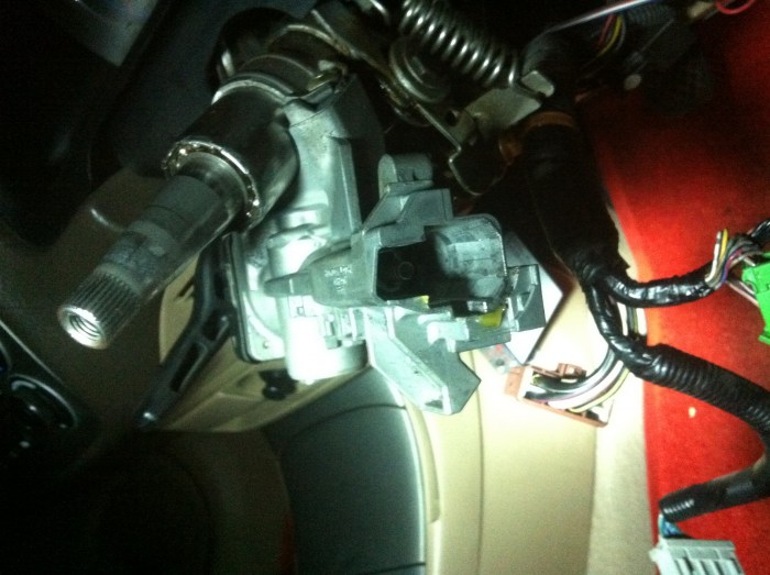

อังคาร, 22 เมษา 2014 22:21 - กุญแจเสียบไม่ได้เราถอดเองได้
สวิทกุญแจพังเราก็ทำได้
ถอดครอบพวงมาลัยออกถอดพวงมาลัยออกแล้วถอดปลั๊กครวบคุมต่างๆออกที่คอพวงมาลัยและถอดชุดลิมิตสวิทที่เป็นสีดำออกและถอดออกมายกเบ้าในและเอาไปให้ช่างกุญแจเปลี่ยนค่าใช้จ่าย500บาทถ้าจ้างมาทำ1000บาทประหยัดกันครึ่งๆเลย

สรุปก้อคือ ถ้าดอกล้ม ดอกหาย ไม่ต้องเรียกช่างมาทำที่รถ ให้ถอดชุดกุญแจไปหาช่างที่ร้านใช่ป่ะคับ
