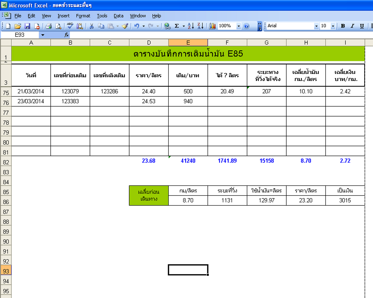

จันทร์, 21 เมษา 2014 12:54 - E85 ประหยัดกว่าแก๊ส 95 โลละ 1.635 บาท เปลี่ยนหัวฉีดเค+ปั๊มติ๊ก เครื่องไม่มีปัญหาแน่นอน
ของผมโชว์ให้ดูค่าเลลี่ยตั้งแต่เติม E85 มา
เฉลี่ยราคา E 85          23.68 บาท/ลิตร
เติมเป็นเงิน 41240 บาท
ได้น้ำมัน 1741.89 ลิตร
วิ่งได้ 15158 กม.
เฉลี่ย 8.70 กม/ลิตร
เฉลี่ย 2.72 บาท/กม

ขอแชร์มั่งครับ ของผมขับไปหาลูกช่วงสงกรานต์ที่ผ่านมาเติม E85 อย่างเดียว
สมุทรปราการ - ลำปาง ไปกลับ หมดค่าน้้ำมันไป 2800 บาท วิ่งไปะมาณ 1210 กม.
คิดแล้วตกกิโลละ 2.3 บาท วิ่งยาวความเร็วเฉลี่ย 120-180 ถ้าโล่งๆๆมีถึง 200
