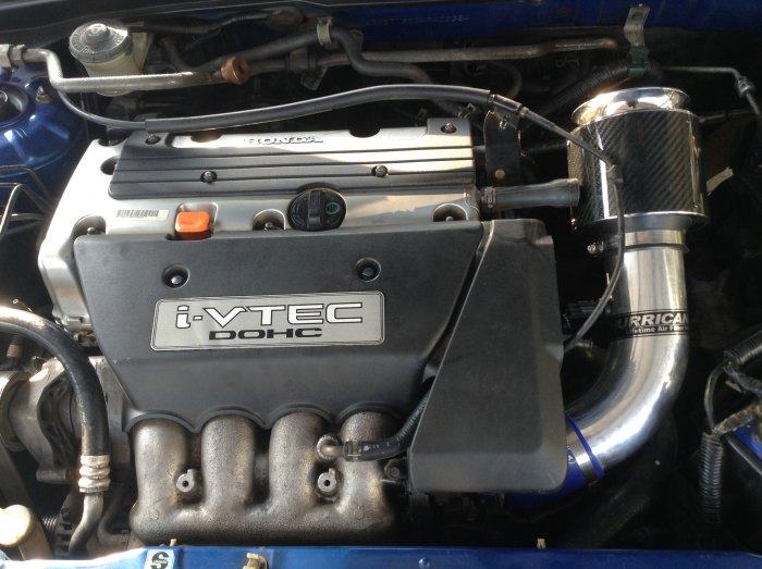

ขอความรู้การใส่กรองเปลือย 2.0 หน่อยครับ อยากรู้ว่า
วงกลมสีแดง ผมจะต้องทำยังไงกับมัน จากที่สังเกตจะมีลมเป่าออกมาตอนติดเครื่องครับ
วงกลมสีเหลือง ตอนนี้ผมใช้น็อตอุด เพราะว่ามันเป็นลมดูด (ที่อุอเพราะกลัวมันจะดูดเศษผงเข้าไปครับ)
ผมอยากทราบวิธีการติดตั้งที่ถูกต้องต้องทำยังไงครับ และถ้าผมอุดทั้ง 2 เส้นเลยได้ไหม
รบกวนช่วยด้วยครับกลัวมีข้างเคียงกับเครื่องครับ

วงสีแดงหากรองจิ๋วมาใส่แทนครับ ส่วนสีเหลืองไม่รู้รอคนอื่นมาตอบละกันครับ
ไม่ทราบว่าซื้อมาเท่าไร แยกเฉพาะหัวกรองที่เป็นคาร์บอน เท่าไรครับ ขนาด 3 นิ้วใช่ป่าว

ของผมได้มาของสตรีม  มีจุดให้เสียบต่อทั้งสองเส้นเลยครับ แต่ต้องเปลี่ยนสายยาง เพราะของเดิมยาวไม่ถึง
ขอความช่วยเหลือการใส่กรองเปลือย 2.0 หน่อยครับ
ผมแนะนำไปร้านทำท่อไอเสีย ให้เจาะแล้วเชื่อมท่อทิ้งไว้ แล้วหาสายซิลิโคนสีสวยๆมาเสียบ

หากรองดักไอมาใส่ก็ได้ครับ

แนวทางมาอีกเพียบเลย ขอบคุณครับ
