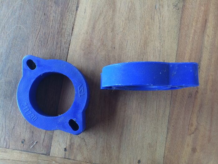

พอดีซื้อยูริเทนรองหัวโช๊คมา พอใส่แล้วมันสูงเกินอะครับ ถ้าผมจะตัดมันออกครึ่งหนึ่งมันจะมีปัญหาอะไรไหมอะครับ พอดีที่ร้านเขาบอกตัดไม่ได้ ไม่รู้ว่าจริงหรือเขาขี้เกียจทำเลยไม่แน่ใจอะครับ

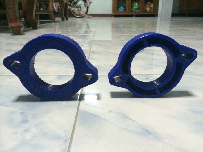

ด้านหลังมันเป็นช่องว่างอะครับ

ถ้าเป็นแบบในรูปส่งสัยผ่าครึ่งไม่ได้แน่นอนครับ แล้วก็กลึงไม่ได้อีกเหมือนกันเพราะเป็นยูนิเทน ผมเคยซื้อที่เป็นอะโลมิเนียมครับผมใช้เลื่อยเหล็กแบ่งครึ่ง สูงกำลังดิครับแล้วก็ไม่ต้องเปลี่ยนน็อตด้วย
