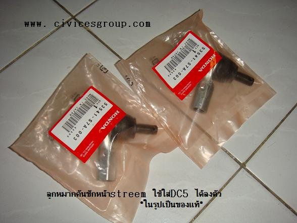

 DC5  คำว่าแปลง  น่าจะหมายถึง ต้องหาซื้อลูกหมากคันชัก ของHONDA STREAM (มือ 2 มือ 1 หรือของเทียบ) มาใส่  ผมคนตจว เหมือนกัน ร้านช่วงล่าง ทำได้สบายนะ   แข็ง หรือ( แน่นหนึบ) กว่าเดิม แน่  ใช้อยู่
EP3 ใช้ลูกหมากคันชักเดิม  แต่เขาว่า แ ข็ง หรือ( แน่นหนึบ)  น้อยกว่า DC5.

ที่ว่าแปลงคือ
1.ใช้ลูกหมากคันชักสตรีม
2.เจียหูโช้คหลังให้บางลงนิดหน่อย
3.จิ๊บๆ
ปล.ขอบ17 แก้ม45 มันจะขับไม่นิ่มนะครับกับdc5
