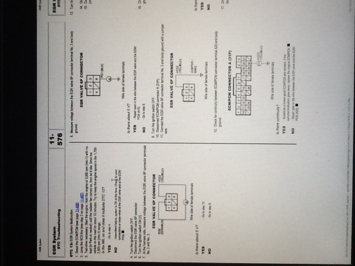

อังคาร, 1 เมษา 2014 10:41 - เช็คโค๊ดขึ้น 12 exhaust gas recirculation lift valve แก้ไขยังไงครับ
ติดเครื่องตอนเช้าแล้วขับออกมาเครื่องร้อนปกติแล้วไฟ รูปเคร่ืองโชว์ พอดับเครื่องสตาร์ทใหม่ไฟรูปเครื่องก็ไม่ขึ้นขับได้ปกติ เป็นทั้งแก๊สและน้ำมันใครเคยเจอแบบนี้แก้ไขยังไงคับ

อังคาร, 1 เมษา 2014 20:16 - เช็คโค๊ดขึ้น 12 exhaust gas recirculation lift valve แก้ไขยังไงครับ
mea พิมพ์ว่า:
ลองตามนี้ครับ
เป็นที่. EGR
ลองดูครับ

อังคาร, 1 เมษา 2014 20:19 - เช็คโค๊ดขึ้น 12 exhaust gas recirculation lift valve แก้ไขยังไงครับ
อีกอันครับ

พฤหัส, 3 เมษา 2014 20:50 - เช็คโค๊ดขึ้น 12 exhaust gas recirculation lift valve แก้ไขยังไงครับ
http://rcw.ms/forum/threads/698557-%C3%B6%E3%A4%C3%E4%BF-Check-Engine-%B5%D4%B4-%E0%A2%E9%D2%C1%D2%CD%E8%D2%B9%B5%C3%A7%B9%D5%E9%B9%D0%A4%C3%D1%BA
