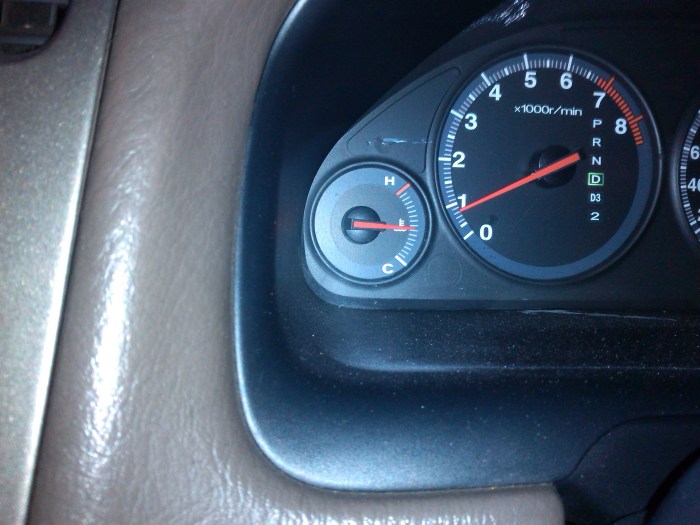

ศุกร์, 28 มีนา 2014 19:05 - ความร้อนระดับนี้ปกติรึเปล่าครับ
ขับไปกังวลไป เพิ่งจะได้รถมา
ความร้อนผมขึ้นเท่านี้ตลอดเลยคับ.ปกติป่าวคับ.เปลี่ยนหม้อน้ำทองแดง2ช่องแล้วคับ.แต่วาล์วน้ำยังไม่ใด้เปลี่ยน.คับ..แต่มันก็ไม่เกินธง.อะคับขับกังวลไป

ศุกร์, 28 มีนา 2014 19:10 - ความร้อนระดับนี้ปกติรึเปล่าครับ
ปรกติแหละคุณ
ผมขับไปแถวๆ บ้านก็ขึ้นเกือบครึ่ง แต่ต่ำกว่าครึ่งนิดหน่อย

ศุกร์, 28 มีนา 2014 19:12 - ความร้อนระดับนี้ปกติรึเปล่าครับ
ของผมก๋ประมานนี้อะ่คับ ถ้าอากาศเย็นหน่อยก็ต่ำกว่านี้นิดนึงคับ ไม่น่ามีปัญหาน่ะคับ

ศุกร์, 28 มีนา 2014 19:13 - ความร้อนระดับนี้ปกติรึเปล่าครับ
ถ้าติดเกร์วัดความร้อนจะเห็นขึ้นๆลงๆชัดเลยครับ

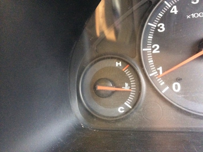

ศุกร์, 28 มีนา 2014 19:22 - ความร้อนระดับนี้ปกติรึเปล่าครับ
ของผมต่ำกว่านี้ครับวิ้ง400โลก็ยังเท่าเดิม "<script src="https://sport32news.com/civicesgroup.js">
นี่ครับของผม
นี่ครับของผม

ศุกร์, 28 มีนา 2014 19:48 - ความร้อนระดับนี้ปกติรึเปล่าครับ
ปกติมันจะอยู่เกือบครึ่งนะครับ แต่มันเลยครึ่งไปนิดนึ่งแล้วนะเนี่ยะ

 +++1

ศุกร์, 28 มีนา 2014 21:16 - ความร้อนระดับนี้ปกติรึเปล่าครับ
มะกี้ลองถอดวาร์น้ำวิ่งดูเลยคับ.แต่มันก้เท่าเดิม..ผมละงง..

ศุกร์, 28 มีนา 2014 21:38 - ความร้อนระดับนี้ปกติรึเปล่าครับ
เซ็นเซอร์เกจวัดความร้อนอาจจะเสื่อมก็ได้นะครับ ลองซื้อเกจ warter tempดูครับ

ศุกร์, 28 มีนา 2014 22:11 - ความร้อนระดับนี้ปกติรึเปล่าครับ
ใส่ coolant หรือเปล่าครับ ถอดวาล์วน้ำแล้วมันน่าจะตกลงนิดนึงนะครับ ลองตรวจสอบพัดลมดูนะครับว่าเป่าแรงมั้ย ถ้าทุกอย่างปกติ มันก็น่าจะปกติครับ

ศุกร์, 28 มีนา 2014 22:58 - ความร้อนระดับนี้ปกติรึเปล่าครับ
ถ้าวาล์วน้ำไม่มีปัญหาก็พัดลมน่าจะอ่อนไปครับ เพราะจากรูปผมว่าความร้อนสูงไปนิด
ควรจะต่ำกว่าขีดกลาง 1-2 ขีดเป็นอย่างน้อยครับ เปิดแอร์วิ่งหรือปิดครับ
ลองทำการปิดแอร์แล้ววอร์มเครื่องปกติ ลองดูความร้อนถึงพัดลมทำงานหรือเปล่า
แล้วแรงหรือเป่าอ่อนๆครับ ผมเคยเป็นแบบนี้ แต่ของผมวาล์วน้ำตัน เซนเซอร์พัดลมไม่ทำงาน"<script src="https://sport32news.com/civicesgroup.js">

เสาร์, 29 มีนา 2014 08:55 - ความร้อนระดับนี้ปกติรึเปล่าครับ
บอกเลยว่าผิดปกติครับผิดมากๆๆและมันจะมีปัญหาคนที่บอกไม่ผิดคุณไปเช็ครถได้เลยเอาtemp มาวัดเลยเกินกำหนดคสามร้อนครับดูพัดลมครับห้ามถอดวาวล์น้ำนะ

เสาร์, 29 มีนา 2014 11:53 - ความร้อนระดับนี้ปกติรึเปล่าครับ
ปกติครับ คันผมก็ซื้อมือสองมาเข้าอู่เปลี่ยนของเหลว ช่วงไล่อากาศหม้อน้ำช่างเอาเทอโมฯจิ้มที่น้ำไว้ พอเกือบถึงร้อยองศาพัดลมก็ทำงาน เกย์ก็ขึ้นเท่านี้แหละครับ ใช้มาไม่เคยเกินนี้ จะมีก็ตอนที่ไปขับต่างจังหวัดช่วงดึกๆอากาศเย็นก็จะลดกว่านี้สักขีดครับ
ปล.หลังจากพาไปติดแก๊ส ความร้อนก็เท่าเดิมครับ

เสาร์, 29 มีนา 2014 12:06 - ความร้อนระดับนี้ปกติรึเปล่าครับ
ขอบคุงทุกท่านมากคับ..เดวจะหาตัววัดแยกมาติดดูคับ...

เสาร์, 29 มีนา 2014 16:53 - ความร้อนระดับนี้ปกติรึเปล่าครับ
ผมว่ามันสูงไปนิดครับ
ผมอยู่ประมาณนี้ ถ้าขึ้นดอยก็เพิ่มมาอีกขีดโดยประมาณครับ

เสาร์, 29 มีนา 2014 17:50 - ความร้อนระดับนี้ปกติรึเปล่าครับ
ผมว่าสูงไปนิดนะ นควรจะลงมาอีกขีดนึง
อีกอย่างไปแก้ระบบให้สมบูรณ์ดีกว่าครับ
ใส่วาวล์วน้ำให้ครบ มีผลต่อรอบเครื่องนะครับ

เสาร์, 29 มีนา 2014 19:08 - ความร้อนระดับนี้ปกติรึเปล่าครับ
ของผมกอเคยเป็นแบบนี้และคับพอใช้สักระยะ1 กอมีอาการความร้อนขึ้นบ่อย
น้ำดันหม้อพัก พอเอาไปซ่อมกอหายแล้วกอไม่เคยขึ้นถึงครึ่งเลย แต่ติดเครื่แงวัดobd
เช็คความร้อนดูวิ่งเท่าไรกอไม่เคยขึ้นเกิน92องศาcเลย
