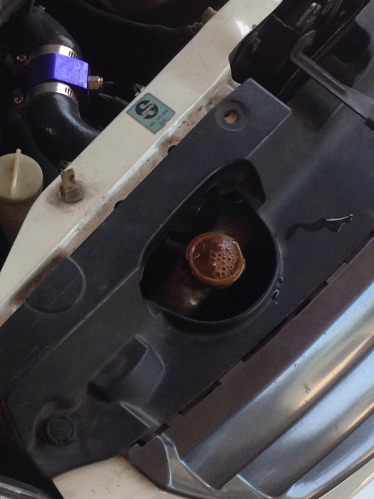

พฤหัส, 27 มีนา 2014 21:22 - สูบติดไม่ครบ อาการเป็นแบบไหนครับผู้รุ้ช่วยผมที #หมอน้ำมีฟองอากาศ
~~ รถผมเป็นรถปี 2002 ครับ exi MT.. ครับ ติดแก๊ส LPG ระบบมิกเซอร์
อาการมีดังนี้.
1.รอบเครื่องเดินไม่สม่ำเสมอ. สูงๆ ต่ำๆ เป็นทั้งแก็ส และ น้ำมัน
2.มีเขม่า ผสมน้ำ ออกจากปลายท่อเวลาเครื่องยนต์ติด และเหมือนเป็นควัน+ ไอน้ำ
3.ขับไปร้อนๆ. เวลาเหยียบครัชเหมือนเครื่องจะดับ ต้องคอยเร่ง ตลอด
4.#อันนี้สำคัญเรยครับ. ขับไปพอเครื่องร้อน. แล้วอยู่ดีดี รถก้อดับทันที.. แต่ว่าสตาส ติดทุกคลั้งหลังจากเครื่องดับ
5.พอสตาสติด ขับไปได้สักแปป. รถก้อดับอีก. เป็นทั้ง แก็ส และ น้ำมันครับ
6.ต้องจอดไว้สักพัก. ถึงขับได้ต่อ
1.ผมเปลี่ยน หัวเทียนแล้ว
2.ผมเปลี่ยน ลิ้นปีกผีเสื้อ ชุดมอเตอร์เดินเบาแล้ว
3.เปลี่ยนน้ำมันเครื่อง กรองอากาส แล้ว
เพิ่มอีกข้อนะครับ4. ตั้งวาล์วแล้ว
" ตอนนี่ยังเป็นอยู่. ช่วยผมทีครับ
หม้อน้ำมีฟองอากาศ. แบบนี้. หมายความว่าไงครับ,,,??

อาทิตย์, 30 มีนา 2014 14:48 - สูบติดไม่ครบ อาการเป็นแบบไหนครับผู้รุ้ช่วยผมที #หมอน้ำมีฟองอากาศ
fasang.Mr พิมพ์ว่า:
Dark พิมพ์ว่า:
เดาๆว่าอาจจะ sensor บางตัวเสื่อมครับ โดยเฉพาะ TDC ไม่ก็ BDC ครับ ลองหาสลับใส่ดูครับ อีกตัวก็ O2 sensor ครับ
เป็นไปได้ที่สุดนะผมว่า +1
ตอนนี้มีอาการแบบในรูปอ่ะครับ. เปิดฝาหม้อน้ำ. ติดเครื่องแล้วมีฟองอากาศ ออกมา

ทำไม น้ำหม้อสีน้ำน่ากลัวจัง

น้ำมีฟอง ปะเกนฝาหรือเปล่าลองดูคับ

สีน้ำหม้อน้ำน่ากลัวมากกกกกก

ทำไมไม่เติมนำ้ยาหม้อนำ้าครับส๊น่ากลัวมาก
1.เวลาวาล์วนำ้เปิดก็จะมีฟองอากาศนิดหน่อยครับ
2.ลองไล่อากาศในหม้อนำ้ดุก่อนครับ

mmzanak123 พิมพ์ว่า:
fasang.Mr พิมพ์ว่า:
Dark พิมพ์ว่า:
ถ้ามีฟองตลอดเวลา แล้วน้ำในหม้อพักหายด้วย ก็ต้องเข้าอู่เปิดฝาสูบ ส่งไปทำไฮโดรเทสฝาก่อน ถ้าฝาไม่แตกกก็เปลี่ยนประเก็นฝาแท้ใหม่ ทำทีละสเต็ปครับ

มีฟองอากาศออกมาตลอดเวลาหรือเปล่า มีคราบน้ำมันในน้ำด้วยใหม ถ้ามี..ไม่ประเก็นรั่วก็ฝาสูบโก่งครับ
ปล.ไม่น่าจะถึงเสื้อสูบรั่วนะครับ

ไม่มีคราบน้ำมันครับ,,, แต่น้ำหม้อน้ำหาย ต้องเติมตลอดทุกคลั้งที่ขับ
,,,, อีก2 วัน นัดช่าง รื้อฝาแล้วครับ. ,,, อาการเป็นไง เด็วผมขอคำปรึกษา
อีรอบนะครับ,,, ขอบคุนทุกๆท่านนะครับ,,

จันทร์, 31 มีนา 2014 23:19 - สูบติดไม่ครบ อาการเป็นแบบไหนครับผู้รุ้ช่วยผมที #หมอน้ำมีฟองอากาศ
อย่าลืมเช็คหม้อต้มแก๊สด้วยนะครับ เพราะว่าอาการหม้อต้มแก๊สรั่ว ก็ทำให้เดือดได้เหมือนกัน
Pokko
ชื่อเล่น: หมัด
เข้าร่วม: 05 มกรา 2013
ตอบ: 700
ได้รับคำขอบคุณ: 297
ให้คำขอบคุณ: 164
อังคาร, 1 เมษา 2014 00:05 - สูบติดไม่ครบ อาการเป็นแบบไหนครับผู้รุ้ช่วยผมที #หมอน้ำมีฟองอากาศ
ผมว่าลองถ่ายน้ำดูก่อนน่ะคับ+ใส่น้ำยาหล่อเย็น
แล้วดูอีกทีน่ะคับ คงมีตันในหม้อน้ำ เลยอาจทำ
ร้อนจนดับไปเอง อุณหภูมิปกติหรือป่าวคับ
