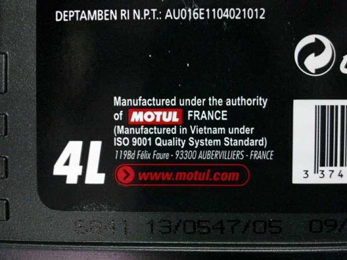

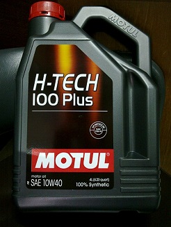

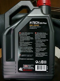

วิ่งมาได้จะถึงเวลาเปลี่ยนน้ำมันเครื่อง ก็กะว่าจะใช้castrol edgeเพราะได้อ่านเม้นท์ของท่านที่แต่งรถ
แต่สุดท้ายมาจบที่ MOTUL 10W-40 (เชื้อชาติฝรั่งเศส สัญชาติเวียดนาม)
ก็กะว่าอยากลองใช้น้ำมันเครื่องแพงๆสักครั้ง เลยเปลี่ยนไปเมือวันก่อนซะ
แต่กลับได้ผลที่คาดไม่ถึงเลยครับ ผลออกมาทำให้ผมประหลาดใจมาก
-การออกตัวดีขึ้น20-30%
-รถกระตุกน้อยลงผมว่าดีขึ้น70-80%ทีเดียว
-ที่คาดไม่ถึงสุดๆคือเสียงสะท้านมันแทบไม่ได้ยินแล้วคือดีขึ้น90%
ก็ประหลาดใจครับเพราะคิดว่าเปลี่ยนน้ำมันเครื่องไม่น่ามีผลกับปัญหาที่มีอยู่เพราะน่าจะเป็นที่เกียร์
แต่ยังไงคงต้องขอรอดูอีกสักพักใหญ่ๆว่าอาการจะดีคงที่มั๊ย
ตอนนี้ต้องบอกว่าคิดไม่ผิดที่ตัดสินใจใช้MOTUL รอบหน้าคงต้องไปจัดเหมือนเดิมอีกครับ
อันที่จริงจากผลครั้งนี้ผมเลยอยากลองน้ำมันเกียร์MOTUL แต่ว่าราคามันแรงเหลือเกินครับ
อีกอย่างมีหลายคนบอกว่าห้ามใช้น้ำมันเกียร์อื่น ต้องใช้ของฮอนด้าเท่านั้นไม่งั้นเกียร์พัง
เลยชักไม่แน่ใจ แต่ผมว่าฮอนด้าไม่ใช่ผู้ผลิตน้ำมัน และผู้ผลิตให้คืออพอลโล่
ก็เลยกะว่าจะใช้น้ำมันเครื่องTOTALซะแต่ให้เป็นDEXRON IIIตรงตามคู่มือ

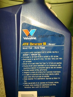

อังคาร, 1 เมษา 2014 14:23 - เปลี่ยนเกียร์ของสตรีมมา เจอปัญหา แต่ได้ตัวช่วยเป็นน้ำมันเครือง ประหลาดแท้
ไปเปี่ยนน้ำมันเกียร์มาแระคับ
ได้ของ Valvoline ATF DEXRON III
เป็นที่น่าเสียดายว่ามันไม่ได้ช่วยอะไรเลยอะครับกับปัญหาที่มีอยู่
กะลังทัมใจว่าจะรื้อเกียร์อีกรอบดีมั้ย
รึจะทนขับๆไปแบบนี้ดี

อังคาร, 1 เมษา 2014 14:46 - เปลี่ยนเกียร์ของสตรีมมา เจอปัญหา แต่ได้ตัวช่วยเป็นน้ำมันเครือง ประหลาดแท้
เอ่อ DEXRON III หรือ ATF DW1 ครับ  ถ้า DEXRON III มันไม่ใช่นะครับ เผลอๆเกียร์อาจกระตุกนะครับ ลองค้นข้อมูลเก่าๆดูนะครับ

อังคาร, 1 เมษา 2014 14:51 - เปลี่ยนเกียร์ของสตรีมมา เจอปัญหา แต่ได้ตัวช่วยเป็นน้ำมันเครือง ประหลาดแท้
VALVOLINE ATF กระป๋องแดงหรือน้ำเงินครับ กระป๋องน้ำเงินไม่น่าจะได้นะครับ ต้องกระป๋องสีแดง ที่จริงน่าจะซื้อของศูนย์ HONDA นะครับ ชัวร์กว่า

อังคาร, 1 เมษา 2014 19:08 - เปลี่ยนเกียร์ของสตรีมมา เจอปัญหา แต่ได้ตัวช่วยเป็นน้ำมันเครือง ประหลาดแท้
น้ำมันของฮอนด้านั้นฮอนด้าไม่ได้เป็นผู้ผลิตนะครับ
ถ้าใครมีกระป๋องลองไปดูนะครับ APOLLO (Thailand) เป็นผู้ผลิตให้
และผมว่าน้ำมันของ Valvoline น่าจะเหนือกว่า APOLLO
ในคู่มือรถบอกว่ารถเราใช้น้ำมันเกียร์ DEXRON III ได้นะครับ
และหลังจากเปลี่ยนแล้วผมลองขับจนถึงวันนี้ก็ไม่มีกระตุก
อันที่จริงก็จะใช้Valvolineกระป่องแดง (MAX LIFE) ลิตรละ250
แต่ไม่มีของครับเลยจำเป็นต้องใช้กระป๋องน้ำเงินไปก่อน
ซึ่งมันเกรด DEXRON III ก็ตรงกับในคู่มือรถนะครับ
Valvolineกระป่องน้ำเงิน (ATF DEXRON III) ลิตรละ180
ใช้ทั้งหมด3กระป๋องก็3ลิตรพอดี ตอนแรกคิดว่าน่าจะเพิ่ม
แต่หลังจากเอารถไปวิ่งลองได้รอบใหญ่
กลับมาวัดใหม่ระดับน้ำมันก็ยังเกินขีดMAXก็เลยไม่ต้องเติมเพิ่ม
