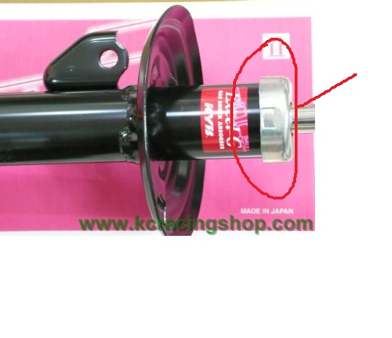

ตัวนี้แหละครับผม...
ตามร้านซ่อมโช้คทั่วไปมีขายรึป่าวครับ
ตัวยึดแกนโช้คหน้าหลุดหาย ไม่ทราบว่าจะเกิดปัญหากับโช้ครึป่าวครับ

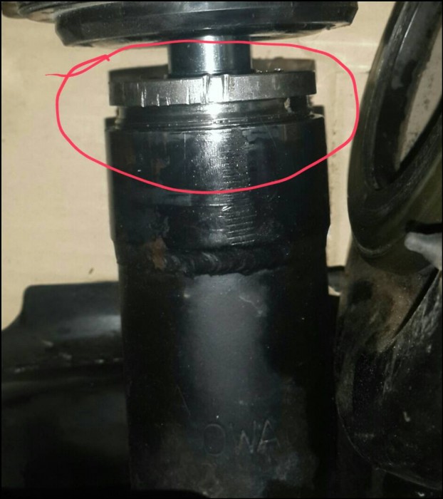

ถ่ายมาตะกี้ พอดีมีโช็คเก่าเก็บ โช็คของพี่เป็นแบบนี้มั้ย

ช่ายๆๆ ประมาณว่าแบบนั้นแหละ ของพี่โช้คยังใช้งานและความหนึดยัง ok อยู่รึป่าว
tatar
ชื่อเล่น: ต้าร์
เข้าร่วม: 08 กุมภา 2012
ตอบ: 297
ได้รับคำขอบคุณ: 170
ให้คำขอบคุณ: 180
ที่อยู่: Phetchaboon,Saraburi,Phitsanulok
พุธ, 26 มีนา 2014 17:23 - ตัวยึดแกนโช้คหน้าหลุดหาย ไม่ทราบว่าจะเกิดปัญหากับโช้ครึป่าวครับ
veem_ss พิมพ์ว่า:
โช็คตัวนี้ผมรื้อแล้วครับ จะเอาไปอัดน้ำมันใหม่ ซนไปหน่อยครับ อยากรู้ข้างในมันมีอะไรบ้างง
