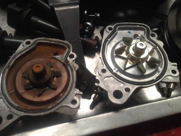

พุธ, 19 มีนา 2014 14:38 - จอดติดไฟแดงความร้อนขึ้น วิ่งทางไกลยาวๆความร้อนปกติเจอสาเหตุแล้วครับ
สืบเนื่องจากแก้และเปลี่ยนมาหลายอย่าง ไม่ว่าจะเป็นหม้อน้ำ วาล์วน้ำ เทอร์โมพัดลม แต่ก็ยังไม่หาย ล่าสุดวิ่งจนฝาสูบโก่งเปลี่ยนฝาสูบใหม่ก็ยังไม่จบ สุดท้ายท้ายสุดจำเลยตัวจริงคือ.......ปั๊มน้ำ

พุธ, 19 มีนา 2014 15:47 - จอดติดไฟแดงความร้อนขึ้น วิ่งทางไกลยาวๆความร้อนปกติเจอสาเหตุแล้วครับ
โอ้โห้  ใบพัดแทบไม่เหลือเลย

พุธ, 19 มีนา 2014 15:57 - จอดติดไฟแดงความร้อนขึ้น วิ่งทางไกลยาวๆความร้อนปกติเจอสาเหตุแล้วครับ
โหดมากครับ ผมเพิ่งเปลี่ยนไปเมื่อต้นเดือน ถอดออกมาใบพัดเป็นสนิมเล็กๆน้อยๆ
ของพี่หนักอีกนะครับ
เจอสาเหตุก็ดีแล้วฮะ
ถ้ามีโอกาสเปลี่ยนสายพานไทม์มิ่งก็เปลี่ยนปั้มน้ำไปเลยก็ดีครับมันเสื่อมสภาพตามอายุการใช้งาน

พุธ, 19 มีนา 2014 20:23 - จอดติดไฟแดงความร้อนขึ้น วิ่งทางไกลยาวๆความร้อนปกติเจอสาเหตุแล้วครับ
อย่าลืมเติมน้ำยาหม้อน้ำนะครับ อย่าเติมแต่น้ำเปล่า
ไม่งั้นน้องหนิมมาหาแน่ๆ

พุธ, 19 มีนา 2014 20:37 - จอดติดไฟแดงความร้อนขึ้น วิ่งทางไกลยาวๆความร้อนปกติเจอสาเหตุแล้วครับ
ไม่ได้ใช้น้ำยาหม้อน้ำแน่เลย สนิมกิน แล้วเศษชิ้นส่วนใบพัดมันจะไปอยู่ที่ไหน คงจะในหม้อน้ำแน่เลย
