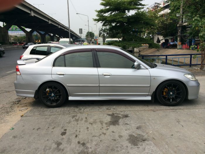

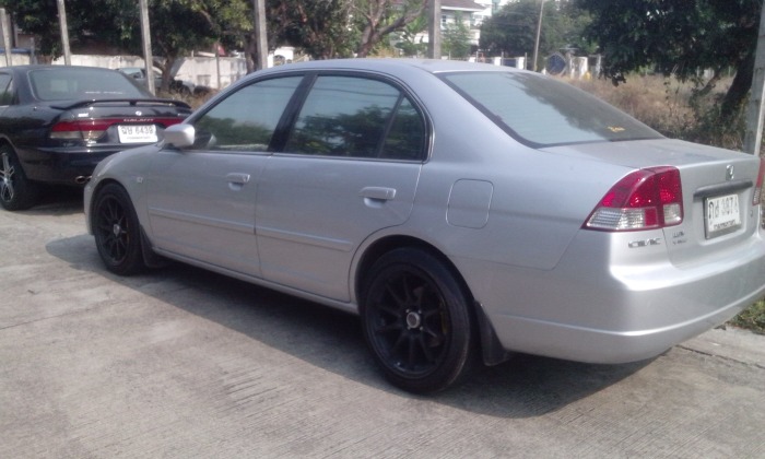

อังคาร, 18 มีนา 2014 14:32 - รบกวนผู้ที่ใส่แม็ค17 หน้ากว้าง8นิ้วหน่อยคับ
คือพอดีผมใส่แม็ค17 หน้ากว้าง8นิ้ว ใส่ยาง 215/45/17 แล้วเวลารถจั๊มคอสะพานล้อมันติดตัวถังด้านในคับ นี่ผมรองล้อออกมา6มล.แล้ว+อัดน้ำมันโช็คแล้ว ยังติดอยู่ รบกวนผู้รุ้บอกทีคับ

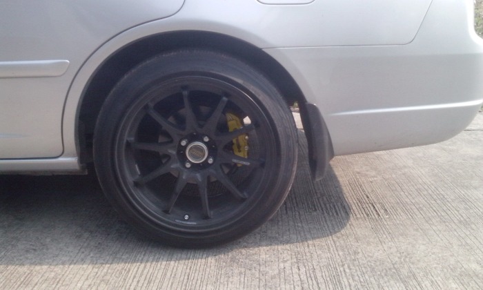

อังคาร, 18 มีนา 2014 16:56 - รบกวนผู้ที่ใส่แม็ค17 หน้ากว้าง8นิ้วหน่อยคับ
ของผม. ล้อหลังกว้าง 9 นิ้ว รองสเปรย์เชอร์. 10mm. TE. 40. ไม่ติดครับ 215/45/17
ล้อหลังกว้าง9นิ้ว
ล้อหลังกว้าง9นิ้ว

อังคาร, 18 มีนา 2014 20:11 - รบกวนผู้ที่ใส่แม็ค17 หน้ากว้าง8นิ้วหน่อยคับ
l3igtam พิมพ์ว่า:
รอง10mm.เกลียวน็อตใส่ได้หรือคับ พอดีทางร้านเข้าบอกสุดได้6mm
แล้วอย่างงี้ต้องปาดซุ้มล้อด้วยป่าวคับ
แล้วพวกโช็ค กับสปริงต้องทำไงคับ ต้องเปลี่ยนป่าว ผมจะได้ไปทำถูกคับ พอดีผมเคยแต่งแต่กะบะ รถเก๋งไม่รู้เรื่องเลย
เปลี่ยนนน๊อตล้อตัวผู้ครับ. พับซุ้มล้อด้วยครับ. ก็ไม่ติดแล้วครับ. ส่วนโช๊คดูจากในรูปแล้วก็ไม่ได้โหลดลงก็ไม่ติดครับ
