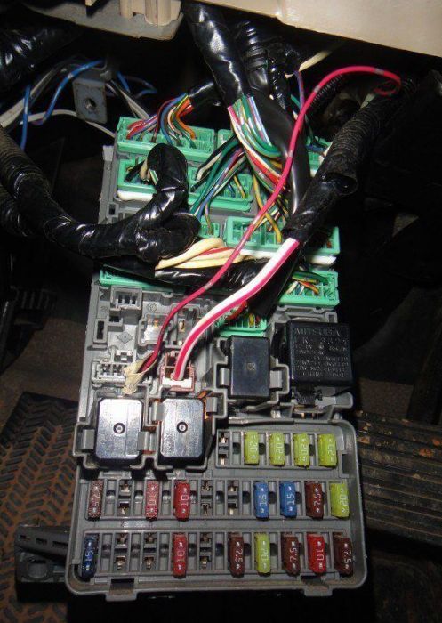

ลองหาคำว่า กล่อง multiplex  ดูครับ ถ้าอาการตรงก็ใช่แล้วหล่ะ

ลองดูไฟเพดานด้วยนะครับว่าติดหรือเปล่า อาจจะเป็นที่กล่อง multiplex ครับ ก่อนหน้านี้มีเอารถไปติดตั้งอุปกรณ์อะไรเพิ่มหรือเปล่าครับ ราคากล่องใหม่ประมาณ 7,000 บาทครับ กล่องมือสองไม่แน่ใจน่าจะไม่เกิน 2,000 บาทมั้งครับ แต่มีคนลองซ่อมแล้วได้ด้วยนะครับ ลอง search คำว่า กล่อง multiplex ในช่องค้นหาของเวปนี้ดูนะครับ

ต้องเช็คกล่องใต้พวงมาลัยผมต้องเปลีี่ยนกล่องมือ2เป็นอาการเดี่ยวกันเลยดับกลางอากาศโดนไป4500

ค่อนข้างมั่นใจว่าน่าจะเป็นที่กล่องmultiplexนะครับ อาการที่ว่าผมยังหาทางซ่อมไม่ได้เลยครับ ปกติมันจะเสียพร้อมกันทีเดียวหลายอาการเลยครับ เช่น แอร์ไม่เย็น+ไฟเบรคค้าง+ปุ๋มฉีดน้ำและใบปัดน้ำฝนจะไม่ทำงานครับ ลองหาของมือสองดูนะครับราคา2000-2500ครับ

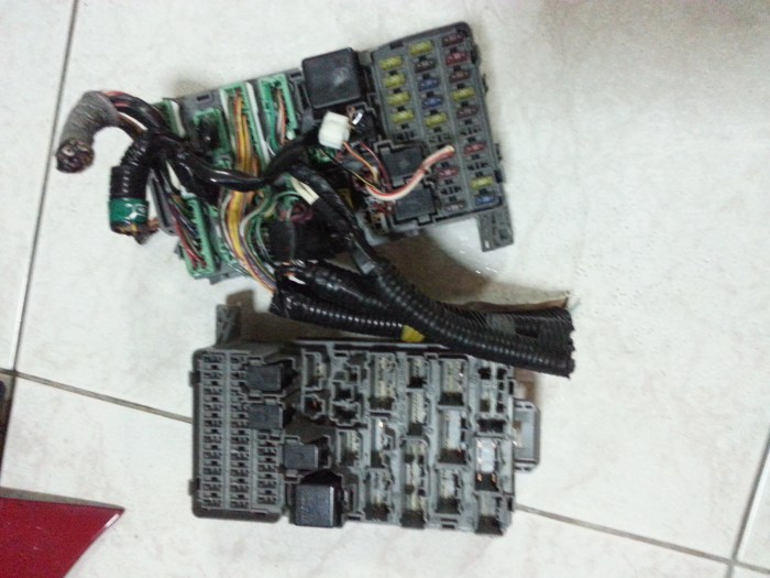

มีกล่อง mulitplex คิดว่าน่าจะเสียที่ตัวนี้ มาแถวบางนา มีให้ลองนะครับ ถ้าใช้ได้ราคาไม่แพงครับ[i]
