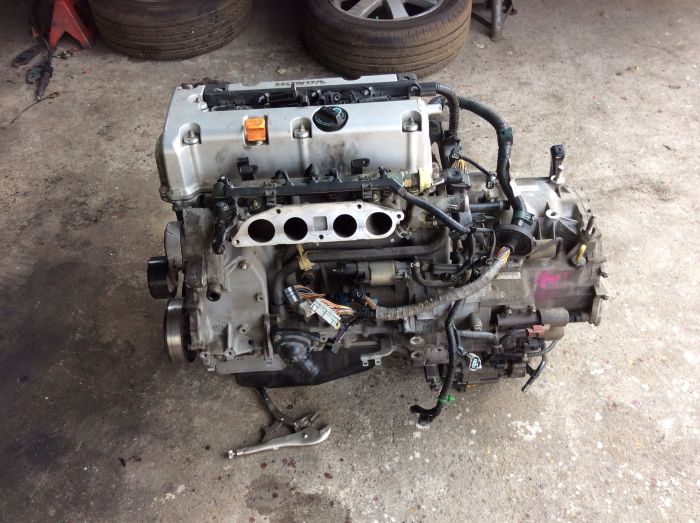

หน้าตาเจ้า K20 mt 5 speed ขอขอบคุณคุณเอ้ yoosabai สำหรับการหาเครื่องตัวนี้ให้นะครับ เชียงใหม่หาค่อนข้างยากครับ ส่วนใหญ่จะมาไม่ค่อยถึง หมดที่ กทม ซะก่อน

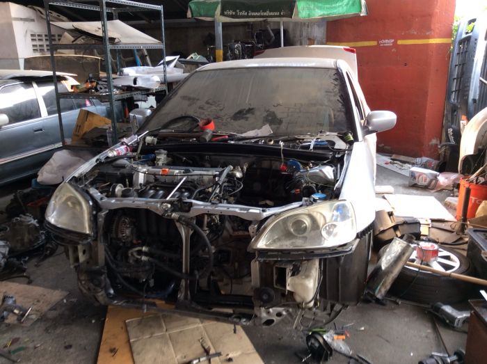

ขั้นแรกหลังจากยก D17at ออกไปแล้ว ก็เปลี่ยนซับเฟรม เป็นของบอดี้ 2.0 ก่อนครับเอาจุดยึดเครื่อง เป็นหลักจากตัวคานล่าง นี่แหละ

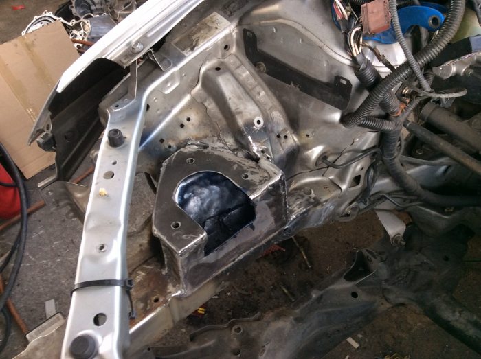

สร้างจุดยึดหน้าเครื่องใหม่ครับ

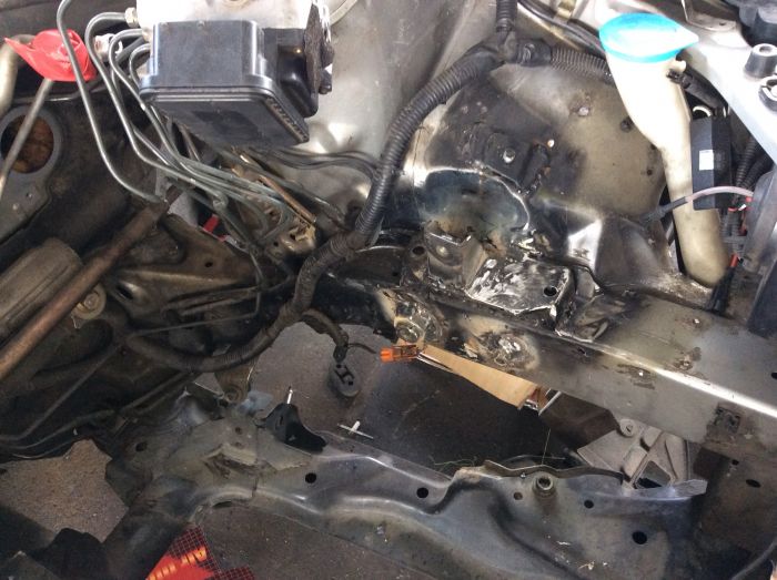

จุดยึดเกียร์ครับ ดูเละๆหน่อยเพราะแก้ งานจากอู่เก่าครับ
ทำสีหยาบๆ ไว้ก่อนรอ มีเวลาค่อยรื้อทำสีห้องเครื่องใหม่ครับ

อู่เก่าทุบห้องเครื่องผมซะ ทำใจไม่ได้เลย
ยึดแล้วก็ดูเนียนขึ้นมาอีกนึดนึง
แต่มุมนี้ก็ต้อง แก้ทำสีใหม่อีกครั้ง
ช่างบอกว่าอู่เก่าไม่น่าไปเลาะตัวยึดแท่นเครื่องเดิมออกเลยมันเลยดู ไม่ค่อยสวยแบบนี้
จุดนี้ไม่ต้องแก้ครับ ลงได้พอดีเป๊ะ

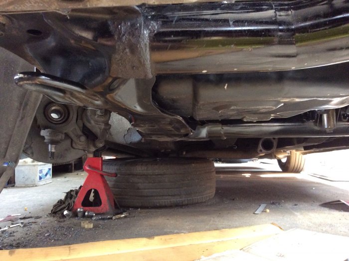

อ่างน้ำมันเครื่อง กับคานลงพอดีเลย ต่ำๆเสียวครูดเนินจริงๆ
ลงไปนอนทั้งตัวแล้ว
ลงไปนอนทั้งตัวแล้ว
ใกล้ๆ
ใกล้ๆ
อีกมุมครับ
อีกมุมครับ

ยึดเกียร์ เรียบร้อย
ยึดเกียร์ เรียบร้อย

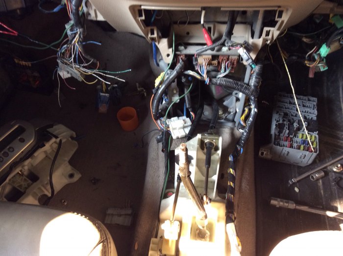

ขาเบรค ขาคลัช ตรงรุ่น Es
ท่อแอร์ออก อีกฝั่ง ไม่สามารถเดินตามบอดี้ 2.0 ได้เพราะตำแหน่ง ปั๊ม ABS กับกล่องฟิวส์สลับกันครับ
มุมซ้าย
มุมซ้าย
มุมขวา
มุมขวา

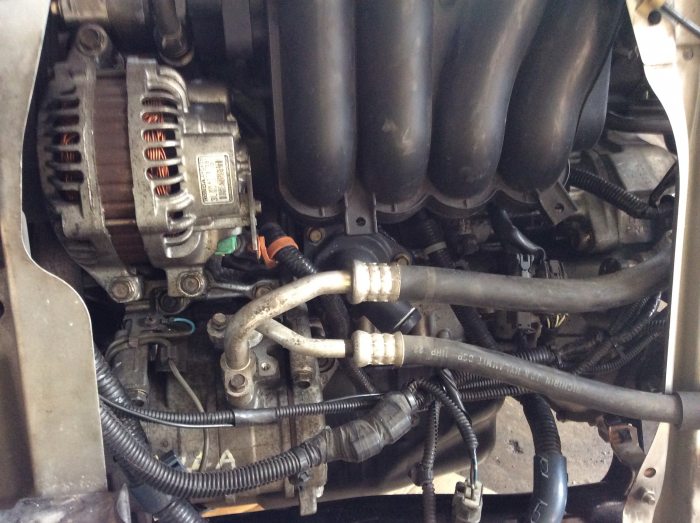

รูปห้องเครื่องแบบอุปกรณ์ ครบๆแล้ว แบ็ตย้ายไว้หลังครับ อนาคตอาจเซ็ตโบ

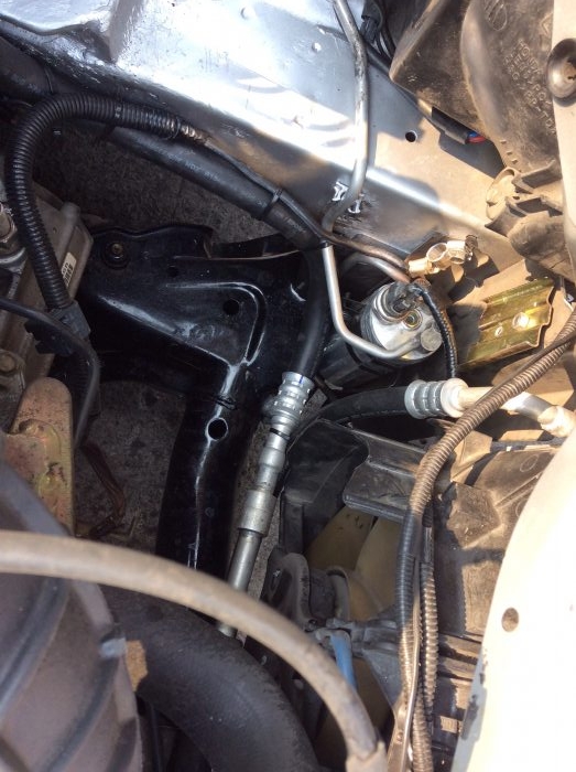

กรองน้ำยาแอร์ หลบอยู่มุมเดิม เหมือนกับ D17
ท่อแอร์มุมเดิมครับ ไม่เปลี่ยนเท่าไหร
กระปุกน้ำมันคลัช ท่อน้ำมันดัดนิดหน่อย
อีกมุมครับ
อีกมุมครับ
