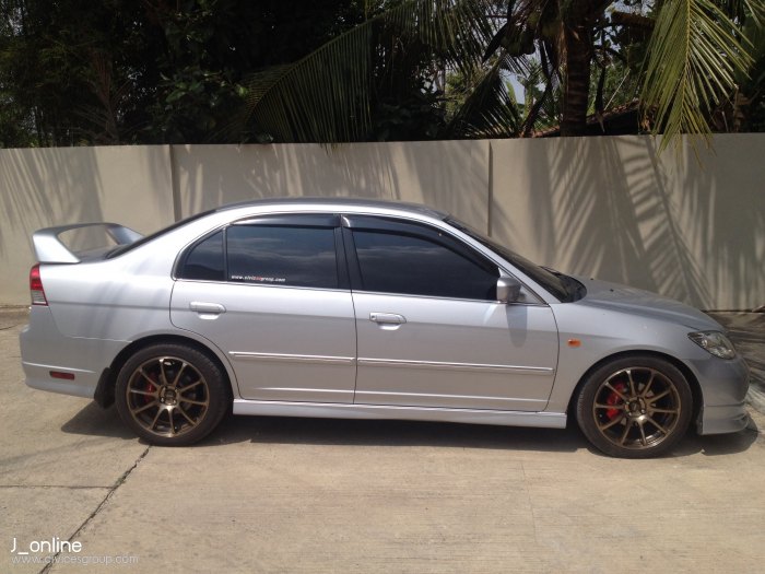

ศุกร์, 14 มีนา 2014 18:49 - โช้คเดิม+H&R ต้องอัดน้ำมันทุกคันไหมครับ?
ส่วนตัวผมว่าไม่อัดน้ำมันขับนิ่ม ถ้าอยู่ในเมือง
แต่ถ้าต่างจังหวัดเจอหลุมเนินลึกๆ มันจะยวบยาบ เสียวๆ
อันน้ำมันแล้วขับสบายขึ้น ไม่เกร็ง
อันนี้ไม่รองสแปเซอร์ (ตัดสปริงนิดหน่อย)
อันนี้รอง 3/4 นิ้ว
อันนี้รอง 3/4 นิ้ว
ได้รับคำขอบคุณจาก: chan-o  mine2012  makunkwan

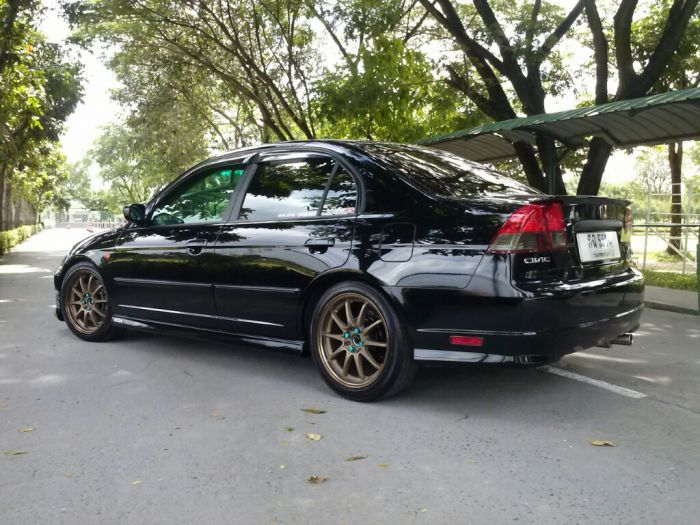

พุธ, 9 เมษา 2014 18:28 - โช้คเดิม+H&R ต้องอัดน้ำมันทุกคันไหมครับ?
ไม่อัดนิ่มดี แต่ถ้าอัดแข็งนิหน่อยนะ แล้วแต่ชอบ ขับปกติก็ไม่ต้องอัด ถ้าใช้ดวานเร็วอัดดีกว่า หนึบดีอยู่ อิอิ
รูปบัจจุบัน ยังไช้เหมือนเดิม..คับ
