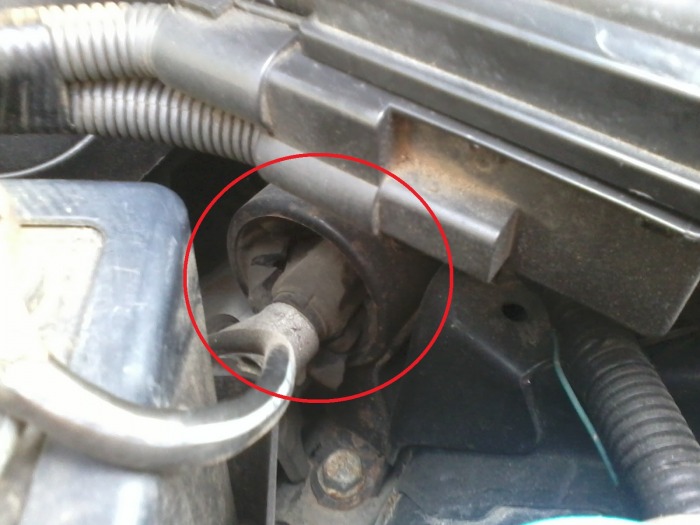

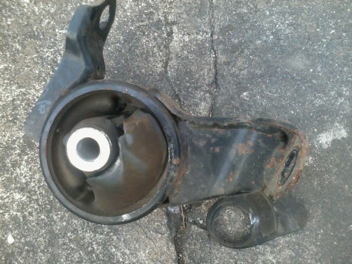

อาทิตย์, 9 มีนา 2014 16:08 - ช่วยด้วยครับ !!! ยางแท่นเครื่องขาด (Update ครับ)
ทำความสะอาดห้องเครื่องน้องชาย ส่องไปส่องมา งานเข้าอีกแล้วครับ ส่องไปเจอยางแท่นเครื่องฝั่งขวา(2.0)ขาดกระะจุยเลยครับ
(ถึงว่ามันเสียงดังจัง) มันมีผลอะไรมากไหมครับ รบกวนเพื่อนๆแนะนำร้านด้วยครับ ราคาด้วยก็ดีครับ
สภาพยางแท่นเครื่องครับ

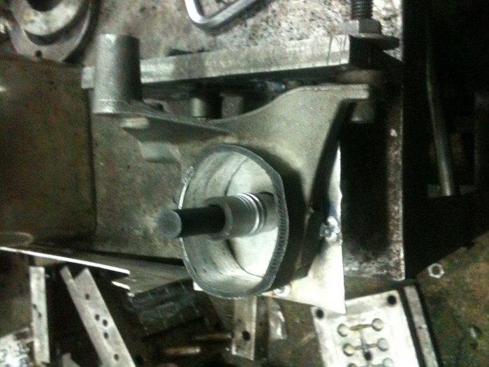

พฤหัส, 13 มีนา 2014 21:27 - ช่วยด้วยครับ !!! ยางแท่นเครื่องขาด (Update ครับ)
ทำจิ๊กขึ้นมาแล้วไปจ้างหล่อยูริเทน ส่งความแข็งตามความต้องการได้ด้วย. ของผมเอง
ตอนหล่อเสร็จแล้ว
ตอนหล่อเสร็จแล้ว
เผายางเดิมออก. ต้องทำจิ๊กไว้เพราะไม่งั้นบูชมันจะเพี้ยนเดี๋ยวจะๆม่ตรงตำแหน่งเดิม
เผาออกแล้ว เจียยางออกให้หมด กลึ้งร่องบูชเนื้อยูริเทนจะได้เกาะไว้ อิอิ

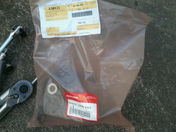

ศุกร์, 14 มีนา 2014 16:44 - ช่วยด้วยครับ !!! ยางแท่นเครื่องขาด (Update ครับ)
ขอบคุณทุกท่านมากเลยครับสำหรับคำแนะนำ
สรุปผมไปใช้บริการอู่สำหรับชาว ES (S&H รามอินทรา กม.43) โดยช่างแสบ รู้สึกเหมือนได้รถคันใหม่เลยครับ
เงียบสนิทจนตกใจ (ปกติเสียงดังมาก)

เสาร์, 15 มีนา 2014 17:08 - ช่วยด้วยครับ !!! ยางแท่นเครื่องขาด (Update ครับ)
domziia พิมพ์ว่า:
ขอค่าเสียหายด้วยครับ
ค่าของ 1871 ค่าแรง 200 ครับ
ของใหม่เบิก 0
ของใหม่เบิก 0
ของเก่าขาด
ของเก่าขาด

เสาร์, 15 มีนา 2014 18:23 - ช่วยด้วยครับ !!! ยางแท่นเครื่องขาด (Update ครับ)
Snook พิมพ์ว่า:
ค่าเสียหายเท่าไหร่ครับ อยากได้แบบนี้มั่ง
