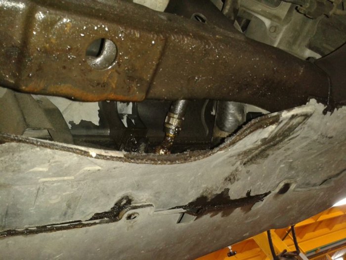

พฤหัส, 6 มีนา 2014 14:12 - เอารถไปเช็คที่บีควิก ผลออกมาแทบช็อค
ยางหลังขวาปูด แม็กหลังซ้ายดุ้ง สายพาวเวอร์ด้านหน้ารั่ว โช็คหลังรั่ว ยางหุ้มเพลาขับรั่ว แร็คพาวเวอร์รั่ว ปั๊มพาวเวอร์รั่ว สุดท้ายกระเป๋าตังค์คงต้องรั่วด้วยแน่ เข่าแทบทรุด

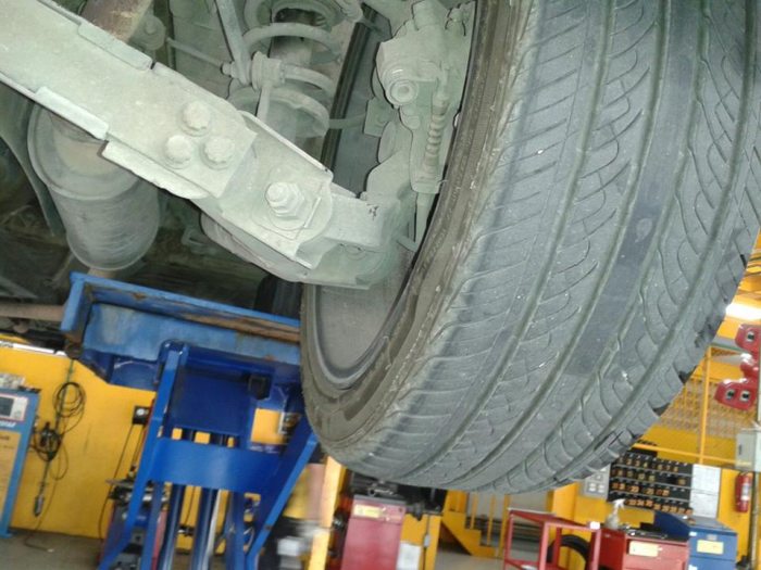

พฤหัส, 6 มีนา 2014 14:14 - เอารถไปเช็คที่บีควิก ผลออกมาแทบช็อค
ยางหลังที่ปูดดังในรูป ถ้าผมฝืนใช้ไปก่อนจะอันตรายมั๊ยอ่ะครับ หรือถ้าเปลี่ยนเป็นยางเปอร์เซ็นใช้ไปก่อนจะดีป่ะครับ พอดีงบน้อย
ket
ชื่อเล่น: บางใหญ่
เข้าร่วม: 26 มกรา 2013
ตอบ: 136
ได้รับคำขอบคุณ: 114
ให้คำขอบคุณ: 8
ที่อยู่: บางใหญ่
พฤหัส, 6 มีนา 2014 14:16 - เอารถไปเช็คที่บีควิก ผลออกมาแทบช็อค
เปลี่ยน จะดีกว่าครับ. เพราะถ้ายางระเบิด เวลาขับจะอัตราย

Jameskab
ชื่อเล่น: นายเจมมม
เข้าร่วม: 25 ธันวา 2012
ตอบ: 940
ได้รับคำขอบคุณ: 974
ให้คำขอบคุณ: 1651
ที่อยู่: ภูเก็ต ประเทศไทย
พฤหัส, 6 มีนา 2014 14:29 - เอารถไปเช็คที่บีควิก ผลออกมาแทบช็อค
เปลี่ยนดีกว่าครับ อันตราย ถ้าซื้อยาง% ก็ดูดีๆหน่อยนะครับ ดูแบบยี่ห้อดีๆดอกเยอะๆ แต่บางดีดอกเยอะก็ไม่ได้ดีเสมอไปครับดูหลายๆอย่าง ทั้งสภาพ ดูว่าบวมมั้ย ถ้าไปคว้าได้แบบบวมมาอีกมันจะยุ่งเหมือนผม ประสบการณ์ตรงเลยครับ ตอนนั้นยังดูไม่ค่อยเป็น   แต่ตรงนี้ก็อยู่ที่จรรยาบรรคนขายยาง%ด้วยครับผม

aod_za พิมพ์ว่า:
ถ้าบวมแค่ผิวยางกะพอใช้ไปก่อนได้ แต่วิ่งทางไกลมะดีคับ ยางร้อนอาจเกิดการบวมระเบิดได้

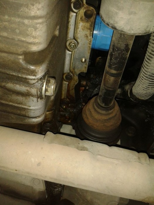

น้ำมันเกียรื รั่วเหรอครับ รฦูปที่ 2
ได้รับคำขอบคุณจาก: aod_za

blackhawkpearl พิมพ์ว่า:
เห็นช่างเค้าบอกว่าสายพาวเวอร์อ่ะครับ ผมก็ไม่ค่อยรู้
