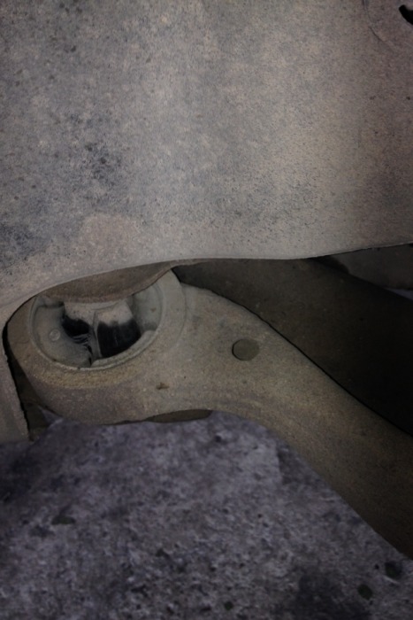

พฤหัส, 6 มีนา 2014 11:49 - มันเรียกว่าอะไรครับเปลียนเท่าไหร่
รบกวนทีครับ

บูชปีกนกหน้า ตัวใหญ่ เปลี่ยนเป็นคู่ก็ดีน่ะครับ สภาพจะได้ใหม่เหมือนกัน ตัวล่ะประมาณ 600 - 700
อ่อ....มีมีตัวเล็กอีกคู่นะครับ ลองสังเกตุด้วย จะได้เปลี่ยนครั้งเดียวเลย

น่าจะเป็นบูทปีกนกครับ ไม่แพงรีบเปลี่ยนเลยเพื่อความสบายใจ

บูทปีกนกหน้า ชอบขาดทุกๆ1-2ปี

บูทปีกนก จะทำให้กินยางคับ และรถจะแถๆ

ใส่ยางแบบเดิมดีแล้วคับถนนบ้านเราด้วยหลุมเยอะ

ต้องใช้แท่นไฮดรอลิกอัดออก/เข้า ไม่แน่ใจว่าต้องตั้งศูนย์ใหม่ด้วยหรือเปล่า ถอดช่วงล่างออกมาอาจจะต้องเปลี่ยนตัวอื่นอีกนะครับ

+1 ครับนิ่มๆกันไปยูริเทนทนแต่ข้อนข้างกระด้างครับ

เคยทำที่ศูนย์ข้างเดียวสองพันต้นๆรวมค่าตั้งศูนย์ด้วยแพงหน่อย
แต่ได้ของแท้และประกันหลังซ่อม ใช้แบบยาวๆเลยครับ

ผมซื้อยี่ห้อRBI มาครับ ร้านที่สระบุรี ตัวล่ะ220บาท
ทำไปทั้งหมด ค่าของ440บาท ค่าแรง+ตั้งศูนย์ไหม่700บาท ลองเปรียบเทียบราคาดูน่ะครับ

ผมซื้อของที่สระบุรีอะไหล่ครับ แล้วให้ช่างอู่นอกทำให้
บูชปีกนกตัวใหญ่ ไม่แน่ใจเอารถไปจอดหน้าร้านเลย เค้ามีคนดูให้
อะไหล่ร้านนี้ถูกมากครับ อยากได้อะไรหาได้ที่นั่นเลย(ผมไม่มีส่วนได้ส่วนเสียกับร้านน่ะครับ อะไหล่เขาพร้อมจริงๆ)

ไปซื้อเองร้านขายอะไหล่เลยครับ บอกเค้า บูชปีกนกหน้าตัวใหญ่ ของ ไดเมนชั่น ตัวละ 200-250
แล้วไปให้ที่ร้านเปลี่ยนน่าจะประหยัดกว่าครับ
