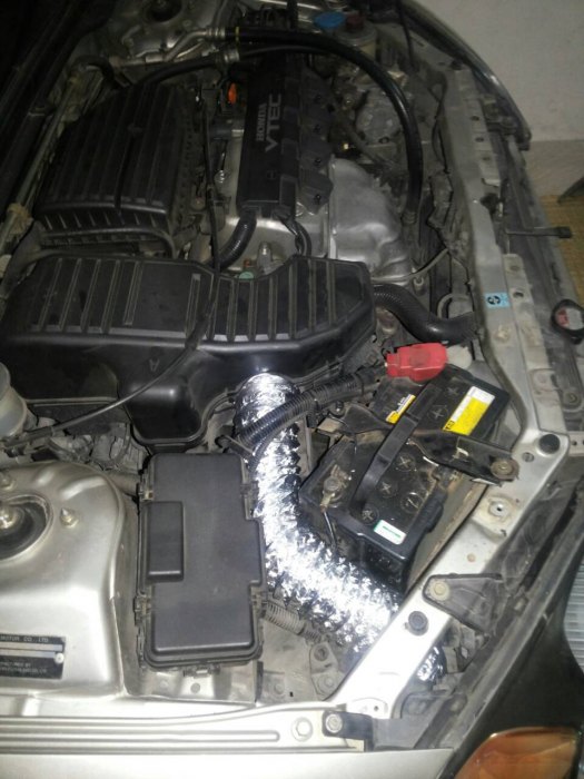

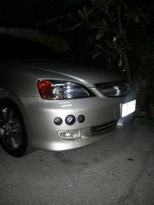

ติด ท่ออากาศ Ari Breather มาแล้วครับ งานเค้าละเอี่ยดมาก ออกตัวได้ดีขึ้นมาก

maxza_es พิมพ์ว่า:
สวยคับทำที่ไหนค่าเสียหายเท่าไร
แถวเพิ่มสิน วัชรพล ครับ  700 สามรู ถ้ารูเดี่ยว500 ครับ

qq พิมพ์ว่า:
แล้วน้ำจะเข้ารึเปล่าคับ
เจาะรูด้านล้างแล้วครับ

tomtom พิมพ์ว่า:
ฝุ่นมันเข้าไหมคับผม
ฝุ่น เข้ามันก็เข้าอยู่ครับ แต่มันก็มีกรอง อยู่แล้ว มันก็ไม่แต่งจากของเดิมครับ  คือถอดเอาท่อตรงปลายออก  แล้วต่อท่อใหม่มาจากด้านหน้าเท่านั้นเองครับ

Aum_parinya พิมพ์ว่า:
อยากติด แต่กลัวได้เปลียนกรองบ่อยอะครับ
ต้องทำใจ อย่างเดี่ยวครับ  ใช้กรองสแตนเลส เอา

ประโยชน์ ที่ได้รับจากท่อดักอากาศ ที่ได้เต็มๆ ก็คือ เครื่องยนต์จะดูดอากาศได้ง่ายขึ้น ในช่วงความเร็วสูง ซึ่งท่อดักอากาศนี้จะแสดงผลของมันเมื่อความเร็วอยู่ท ี่ 100 กม./ชม. ขึ้นไป ซึ่งจะเท่ากับว่า เครื่องยนต์ไม่ต้อง
เสียกำลังดูดอากาศเข้ามามากนัก อากาศจะเข้ามาอัดรออยู่ในหม้อกรองเลย ซึ่งทำให้เครื่องยนต์ลดภาระการทำงาน แล้วยังเพิ่มความแรงให้กับเครื่องยนต์อีกด้วย และอีกประการหนึ่ง อากาศที่อัดเข้ามาจะมี อุณหภูมิต่ำ
ซึ่งจะมีความหนาแน่นสูง ทำให้การจุดระเบิดมีประสิทธิภาพยิ่งขึ้นไปอีก      เข้าว่ากันนแบบนี้   แต่ที่ติดมาก็รอบต้นได้ปลายไหลๆครับ

tirk303 พิมพ์ว่า:
เวลาวิ่งตอนฝนตกน้ำมันไม่เข้าหรอครับ

tanoy พิมพ์ว่า:
tirk303 พิมพ์ว่า:
เจาะรู้ตรงมุมโค้งของทอแล้วครับ
