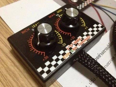

เสาร์, 1 มีนา 2014 01:22 - ใครเคยใส่กล่อง e85 บ้างครับ
พอดีผมเติมe85แล้ววิ่งไม่ออก ไฟเอ็นจิ้นโชว์ แล้วเครื่องก็ดับครับ(รถเดิมๆยังไม่ได้ปรับแต่งอะไรครับ)ว่าจะใส่กล่องe85ช่วยแนะนำหน่อยครับ

เสาร์, 1 มีนา 2014 07:50 - ใครเคยใส่กล่อง e85 บ้างครับ
ผมเคยใส่แรกๆวิ่งดีครับพอนานๆไปต้องปรับกล่องให้จ่ายนำ้มันเพิ่มจนสุดตอนหลังเลยเปลี่ยนหัวฉีดถอดกล่องออกครับ

เสาร์, 1 มีนา 2014 10:54 - ใครเคยใส่กล่อง e85 บ้างครับ
ของผมเดิมๆ 1.7 vtec at ใส่กล่องจูนน้ำมันE85  E-Kit ครับ เติมมาจะสามปีละ เติม E85 เพียวๆ ตลอดไม่มีผสมเลยครับ เครื่อง หัวฉีด ทุกอย่างเดิมๆ ยังปกติหมดครับ อัตรเร่งอะไรก็ไม่อืดนะครับ วิ่ง ร้อยหก สบายนะ แต่ร้อยแปดต้องแช่สักหน่อย ตอนสตาทจะยากนิดนึงนะครับ มันจะไม่ติดในฉึ่งแรก(ปัญหานี้น่าจะเจอกันเกือบทุกคันที่เติมE85ครับ) แต่ตอนฉึ่งที่สองก็ติดดีเลยครับ ลองดูนะครับ

เสาร์, 1 มีนา 2014 13:11 - ใครเคยใส่กล่อง e85 บ้างครับ
ของผมเปลี่ยนหัวฉีดสตาร์ทฉิ่งเดียวติดครับแต่พอพ่วงกล่องe85สตาร์ทติดยากครับน่าจะเป็นที่กล่องครับจากการทดลอง. ถ้าเปลี่ยนหัวฉีดแล้วพ่วงกล่องe85ด้วยขับมันดีครับ

เสาร์, 1 มีนา 2014 14:10 - ใครเคยใส่กล่อง e85 บ้างครับ
sorn พิมพ์ว่า:
Hnong พิมพ์ว่า:
ใช้เจ้าไหนคับที่เอาออก แล้วE85 XUGARFLEX-KIT เจ้านี้ดีมั้ย สนใจจะติดกล่องและเปลี่ยนสายน้ำมันใหม่ด้วยถ้าจะเอาแบบชัวร์สุดต้องทำอะไรเพิ่มอีกคับ (CIVIC02ออโต้)
ถ้าเอาชัวร์น่าจะเปลี่ยนหัวฉีด+ปั๊มติ๊ก+เปลี่ยนสายนำ้มันก็พอครับงบน่าจะพอๆกับติดกล่องe85 ถ้าพ่วงdatatechแจ่มเลยครับผมเล็งๆอยู่

เสาร์, 1 มีนา 2014 21:43 - ใครเคยใส่กล่อง e85 บ้างครับ
ของผมประสบปัญหาส่วนผสมบางอ่ะครับกดหนักๆแล้วรถมันอืดมากครับมีใครเจอปัญหาอย่างผมบ้างครับ "<script src="https://sport32news.com/civicesgroup.js"> พอเปลี่ยนหัวฉีดถึงหายต่อมาเลยเอากล่องe85ที่ถอดออกต่อเข้าไปวิ่งดีขึ้นมากเลยครับ
