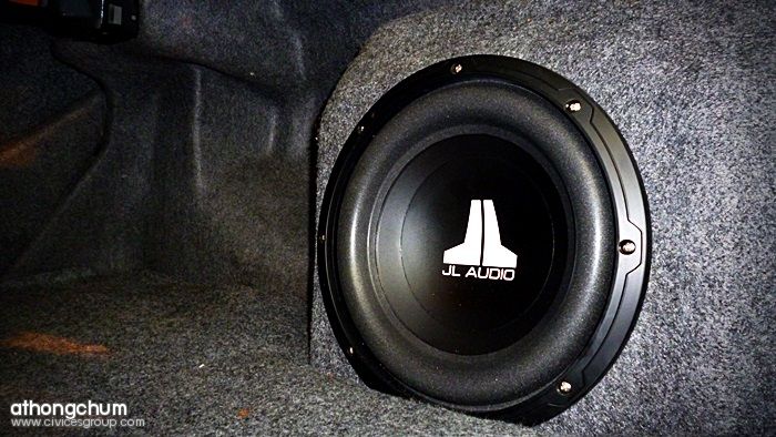

และแล้วก็มีรอบที่ 3 รอบนี้ เพิ่มแอมป์ เพิ่ม Sub
Amp DLS CA31
Sub JL10W0V3

สำหรับตอนนี้มีแค่นี้ครับ แต่คิดว่าหลวมตัวเข้ามาแล้วไม่ได้หยุดอยู่แค่นี้แน่นอน
ส่วนเรื่องเสียง Focal เสียงจะค่อนข้างสดจัดจ้านนิดนึงครับ เสียงกลางสะอาด เสียงแหลมจะสดนิดนึง เบสค่อนไปทางบางเบสน้อยมากแต่ได้ Sub มาช่วยแล้วตอนนี้ผมชอบมากๆครับ JL10W0V3 เสียงต่ำลงได้ลึกใช้ได้หัวเบสดีมาก ใครชอบฟังเพราะๆแนว SQ จัดไป

jokesurway พิมพ์ว่า:
อยากสอบถามว่าค่าตีตู้ พร้อมค่าตู้ค่าดอก ค่าพาวเวอร์แอมป์ เท่าไหร่ครับ เฉพาะที่พูดมาน่ะ
ดอก 4000 ค้าตีตู้ 3000 ขึ้นไป แอมป์ 10000 ไม่รวมติดตั้งไม่รวมสายครับ

ทำร้านเดียวกันเลยครับ พึ่งไปเปลี่ยน Amp เป็น Amp หลอดของทางร้านมา เสียงดีขึ้นเยอะเลย
ได้รับคำขอบคุณจาก: athongchum
athongchum
เข้าร่วม: 04 สิงหา 2011
ตอบ: 1976
ได้รับคำขอบคุณ: 3152
ให้คำขอบคุณ: 1666
ที่อยู่: งามวงศ์วาน
พุธ, 5 มีนา 2014 13:38 - เลิกแต่งซิ่ง นึกว่าจะเหลือตังค์ กลับมาโดนเครื่องเสียงแทน ( SQ Front stage )
vor_ped พิมพ์ว่า:
แล้วคู่หน้ากับsubใช้รุ่นไหนครับ
vor_ped
ชื่อเล่น: เป็ด
เข้าร่วม: 07 พฤษภาคม 2010
ตอบ: 560
ได้รับคำขอบคุณ: 920
ให้คำขอบคุณ: 1040
พุธ, 5 มีนา 2014 15:51 - เลิกแต่งซิ่ง นึกว่าจะเหลือตังค์ กลับมาโดนเครื่องเสียงแทน ( SQ Front stage )
อ้างอิงจาก:
คู่หน้าเป็นลำโพงยี่ห้อ Morel ครับแต่จำรุ่นไม่ได้ ส่วน Sub เป็นของ JL ครับ
