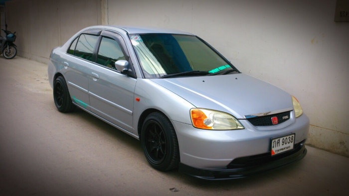

จันทร์, 24 กุมภา 2014 17:28 - ขอสอบถามเรื่องล้อขอบ15หน่อยคับ
โหลดแล้วแต่ชอบคับ ถ้าเป็นโช้คสตั๊ด มันติดก้ยก มันไม่เตี้ยก็กด
ถ้าเป็นสปริงโหลด ถ้าติดก็ใส่สเปเซอ
รถผมกำลังรอแก้อินเตอ จะกดหน้าเท่ากะหลัง 195/55/15 ซีรี่ 55 เน้นสบาย เมื่อก่อนใส่ซีรี่ 40 ลำบากหน่อย

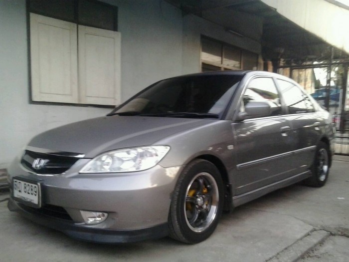

สปริงไม่ต้องตัดเลยค่ะใช้ปิงโหลดดีก่าแล้วอัดน้ำมันเอา เมื่อก่อนก้อทำแบบนั้นค้ะ บอกร้านโช้คอัดใหม่แต่ขอนิ่มๆ แต่สวนตัวมันขับไม่มันค่ะ
อันนี้ 195 50 15

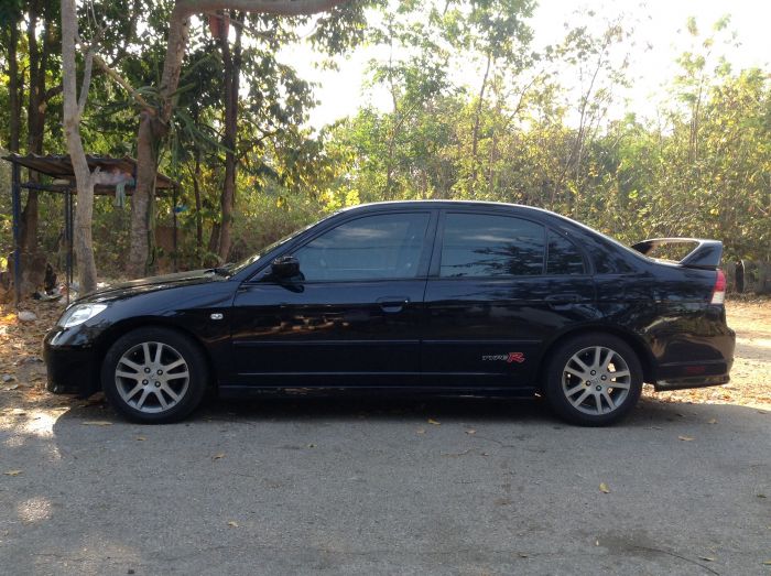

อังคาร, 25 กุมภา 2014 16:36 - ขอสอบถามเรื่องล้อขอบ15หน่อยคับ
หลังจากเปลี่ยนจากโชคเดิมทำสตัทปรับเกลียว มาเป็น Dc5 ปิง tanabe GF 210 ก็ลงมาเยอะเหมือนกันคับ ยาง 195/55/r15 ขับหนึบๆกำลังดีท้ายไม่เด้ง
