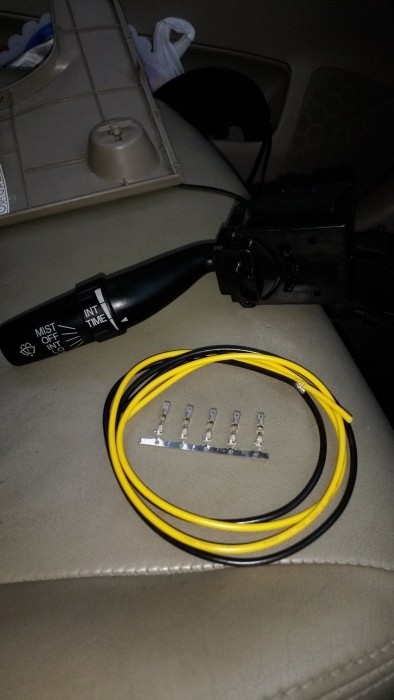

เมื่อได้ก้านปัดหน่วงมาแล้วก็มาเตรียมอุปกรณ์กัน
1.สายไฟเบอร์ 1 หรือเลือกเส้นเล็กกว่าในรูปนะคับ เพราะตอนใส่ terminal ที่กล่องฟิวส์จะใส่ไม่ได้
2.ขาเสียบ terminal ตัวเมีย ตัวใหญ่และเล็ก อย่างละ 2 ตัว (ไม่รู้เรียกว่าอะไรคับ ผมได้แค่ตัวใหญ่มา)
3.ไขควงแฉก + ประแจเบอร์ 10
4.คีม
4.คีม

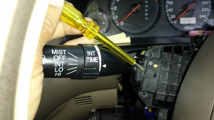

ถอดพลาสติกคอพวงมาลัยมีน็อต 3ตัว และถอดฝาปิดใต้พวงมาลัยจะเหนกล่องฟิวส์ มีน็อตเบอร์ 10 อยู่ด้านล่างซ้าย
ถอดแจ้คหลังก้านและใช้ปากแบนงัดขึ้นนิดนึงแล้วสไลด์ก้านออกไปทางซ้าย

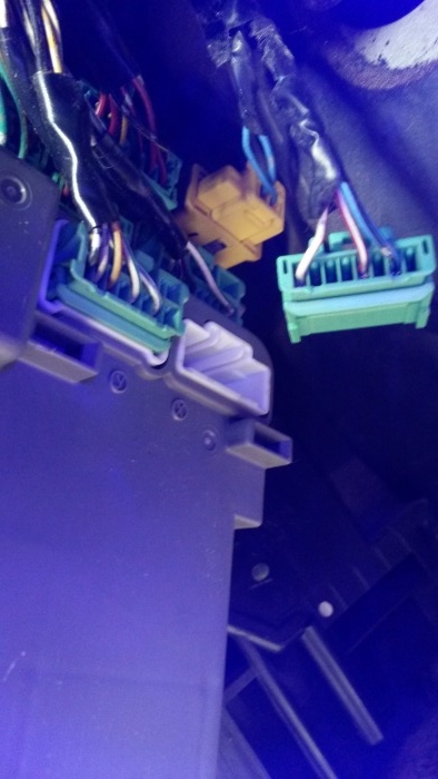

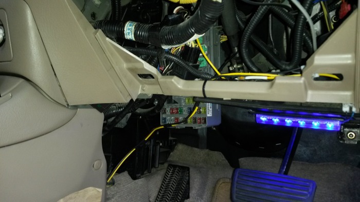

ต่อคับ
กล่องฟิวส์ด้านหน้า ขันน็อตออกแล้วสไลด์ลง
ด้านหลังกล่องฟิวส์ แจ้คด้านขวาที่ถอดออกคือตัวที่ต้องพ่วงสายไฟกับแจ้คก้านปัดด้านบนคับ

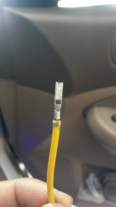

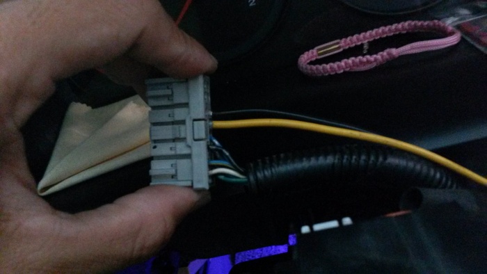

ลักษณะขาเสียบ terminal ที่เข้าสายแล้ว อันนี้ผมได้แต่ขาตัวใหญ่ ซึ่งจะใส่ได้แต่แจ้คที่หลังก้านปัดนะคับ
ที่กล่องฟิวส์จะใช้ตัวเล็ก

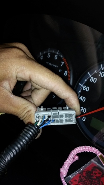

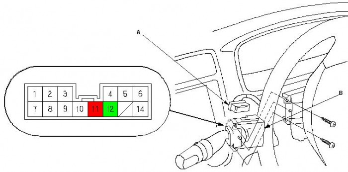

แจ้คที่หลังก้านปัด สีเหลืองเข้าที่ช่อง 11 ดำ เข้าที่ช่อง 12

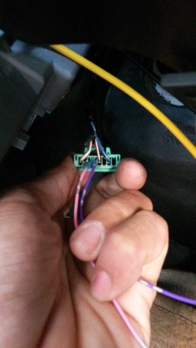

ต่ออีกนิด
รูปนี้เป็นแจ้คหลังกล่องฟิวส์คับ เสดขั้นตอนนี้แล้วลองเสียบแจ้คแล้วเทสกันได้เลย
รูปนี้อาจจะงงรึป่าว คือสายไฟสีเหลืองและดำมันใหญ่ไปอะคับแล้วผมไม่มี ขาเสียบ terminal แล้วด้วยเลยไม่ได้เปลี่ยนสายไฟทั้งเส้น มาต่อสายเอาน่ะคับ สีชมพูต่อกับสีเหลือง สีม่วงต่อกับดำ คับ แล้วปลอกสายให้ยาวๆพับสายหลายๆทบให้พอแน่นคับแล้วเสียบเข้าไปเลยตามดวยกาวซิล
