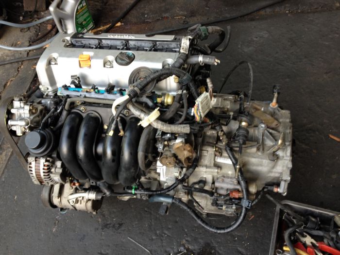

ใครพอมีข้อมูล เรื่อง แรงม้า มั่ง ครับ ว่ากี่ตัว
กำลัง วางเครื่อง  K20A

จากรูปคือ AT  ป่ะครับ ถ้าวางในบอดี้ 2.0   จบง่ายครับแต่ถ้าคิดจะวางใน 1.7 เตรียมค่าของที่ต้องเพิ่มเข้าไปอีก เยอะครับ แรงม้าก็ลงได้เต็มที่ ไม่เกิน 140 ครับ

^^" ขับสนุกครับ ต่อยอดความแรงได้ อีก เยอะครับ อีกอย่าง... มันเท่ย์ครับ
คร่าวๆ ถ้าว่างใน 1.7 เดิม ก็ มี เพิ่มเติม แทนเครื่อง ค่าว่า แล้วแต่อู่ประมาณ 3 หมื่น
หม้อน้ำ แร็คไฟฟ้า หม้อพัก คร่าวๆ ก็ ประมาณ 5 หมื่น ครับ มีถอนนะครับ

บล็อกK
DC5 อินเทกรา ไทป์อาร์ K20A(2l-220ps/21.0kgf-m)
EP3 ซีวิค ไทป์อาร์ K20A(2l-215ps/20.6kgf-m)
CL7 แอคคอร์ด ยูโรอาร์ K20A(2l-220ps/21.0kgf-m)
FD2 ซีวิค ไทป์อาร์ K20A(2l-225ps/21.9kgf-m)
FN2 ซีวิค ไทป์อาร์ K20A(2l-201ps/19.7kgf-m)
ได้รับคำขอบคุณจาก: es330  crows  yenjai  dantouch  K-yuthya  สมชาย  yoyosonic  surasaka  napoon  ake_farlikit

โรงงานเครมมา  155 ม้า
แต่ผมว่าวัดที่ล้อน่าจะได้  ราว  130-140 ครับ
ถ้าต่อยอดเอาแบบ  พี่เอ้ yoosabai
เปลี่ยนแคม  +  กล่อง
แคมสองหมื่นกว่า   จะแพงก็ตรงที่กล่องนี่แหละ  แต่ได้ม้าไม่แพ้รถเทอร์โบเลย

ตัวออโต้ ชิมิครับ เนี้ย

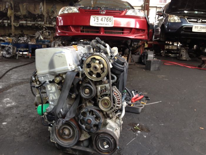

เสาร์, 22 กุมภา 2014 19:38 - กำลัง วางเครื่อง K20A
ket พิมพ์ว่า:
ช่างประสบการสูงครับ เค้าแค่ 3 ถ้วนๆๆ จบหมดทางอย่างครับ
จบๆแบบไม่แพงเลยครับ
วางทีไหนครับ

อาทิตย์, 23 กุมภา 2014 17:58 - กำลัง วางเครื่อง K20A
อันนี้ AT triptronics หรือป่าวครับ.

ใช่เเล้ว ครับ

AT Trip   Stream ป่ะครับถ้าจะใส่คันเกียร์ของสตรีม ทำใจเรื่องตำแหน่งเกียร์เลยนะครับ มันจะไม่ได้แนวนอนแบบของเดิม เพราะ ตัวยึดสายเกียร์กับคันเกียร์ มันแนวตั้ง ผมคิดจะวางตัวนี้ตอนแรกแต่ตอนนี้ล้มเลิกความตั้งใจไปแล้ว เพราะติดปัญหาเรื่องเกียร์นี่แหละครับ แล้วอีกเรื่องคือวายริ่งสายไฟจบยากครับ แล้วอีกอย่างถ้าจะใส่แร็คน้ำมันติดฝากระโปรงแน่นอนครับ ทำได้จบแล้วมาแชร์ข้อมูลกันมั่งนะครับ

ถ้าเป็นเครื่องสตรีม แรงม้าเคลมที่ฟลายวีลอยูที่ 155 แรงม้าครับ ลงพื้นเกียร์ออโต้คิดว่าน่าจะอยู่ราวๆ 120-125 ตัวครับ

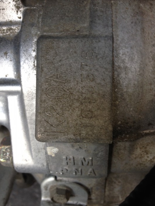

k20 ดำ ของ dc5 อ่ะป่าวตัวนี้ก้อจัดจ้านนะครับ (ของผมก้อฝาดำ)
